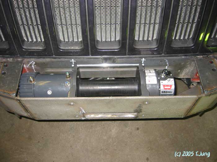

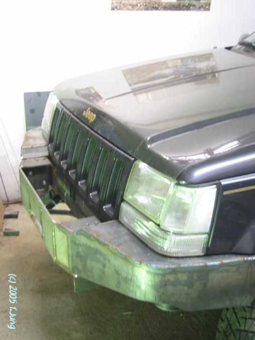

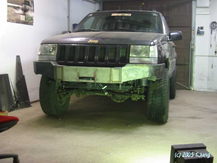

Dann konnte die Planung am Objekt beginnen. Zunächst habe ich mir ein 1:1 Modell aus Karton gebaut. Das lässt sich einfach zuschneiden und verkleben.
Das sah dann so aus, nachdem ftec, Zerberus und MTJ ihren Segen dazu erteilt haben. Danke euch !!!  :)
Ich habe in den letzten 8 Tagen einige Stunden in der Werkstatt verbracht und heute ist der kritische Punkt überstanden. Alle Teile passen perfekt zusammen. Es fehlen nur noch 3 Bleche an der Unterseite.
In den nächsten Tagen werden die Ecken angeschweißt. Die Löcher für die Nebelscheinwerfer und die Unterfahrschutzplatte gebohrt.
Als Nebelscheinwerfer kommen nagelneue Hella´s aus dem Audi A6 zum Einsatz. Diese sind bereits mit dem original Jeep Anschlusskabel umgerüstet.
Die Stromversorgung für die Winde habe ich auch schon kosequent verstärkt: MeanGreen 160 A Lichtmaschine, alle original Leitungen die hohe Ströme übertragen gegen 50mm² Leitungen ersetzt ( inkl. Massepunkt ) und unnötige Leitungswege der originalen Leitungsführung beseitigt.
Der Windenrelaiskasten wurde angepasst und sitzt auf einem Träger unter der Windschutzscheibe im Motorraum.
Soweit bis jetzt. Fortsetzung folgt...

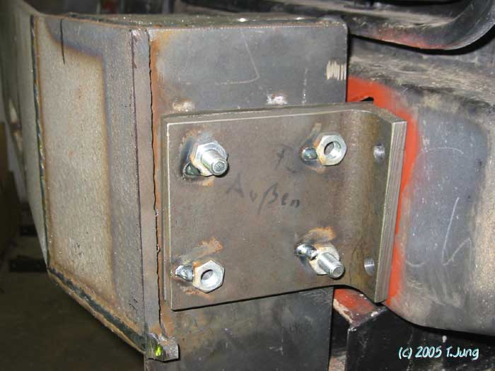

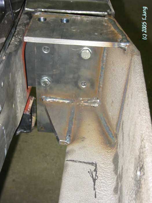

Ein paar Fakten Fakten Fakten:
Befestigungskonsolen aus 10mm gewalzem L-Profil und beidseitig je einer 8mm Platte in die Hauptlängsträger führend.
Beidseitig jeweils mit 6 Stück Schrauben M10 in 8.8 am Rahmen verschraubt.
Windenplatte aus 10mm gewalztem L Profil mit 8 Schrauben M10 8.8 mit den Konsolen verschraubt.
Stoßstangenecken aus 3mm Stahlblech, fest mit der Windenplatte verschweißt.
Der Deckel vorm Kühlergrill wird als schweckbare Klappe gefertigt, die mittels einer Gasdruckfeder aufgehalten und mit einem eingebauten Schloss verriegelt werden kann. Somit kann das Windenseil von oben beobachtet werden und die Winde auch durch diese Öffnung zur Wartung entnommen werden.
Es stehen vorne 4 Tow-Points zur Verfügung. 2 Ösen aus 8mm dickem Stahlblech ( seitlich verstrebt ) an der Unterseite um Schäkel zu montieren. 2 Haken auf der Oberseite zum Einhängen von Gurten.

Könnte halten ;)
