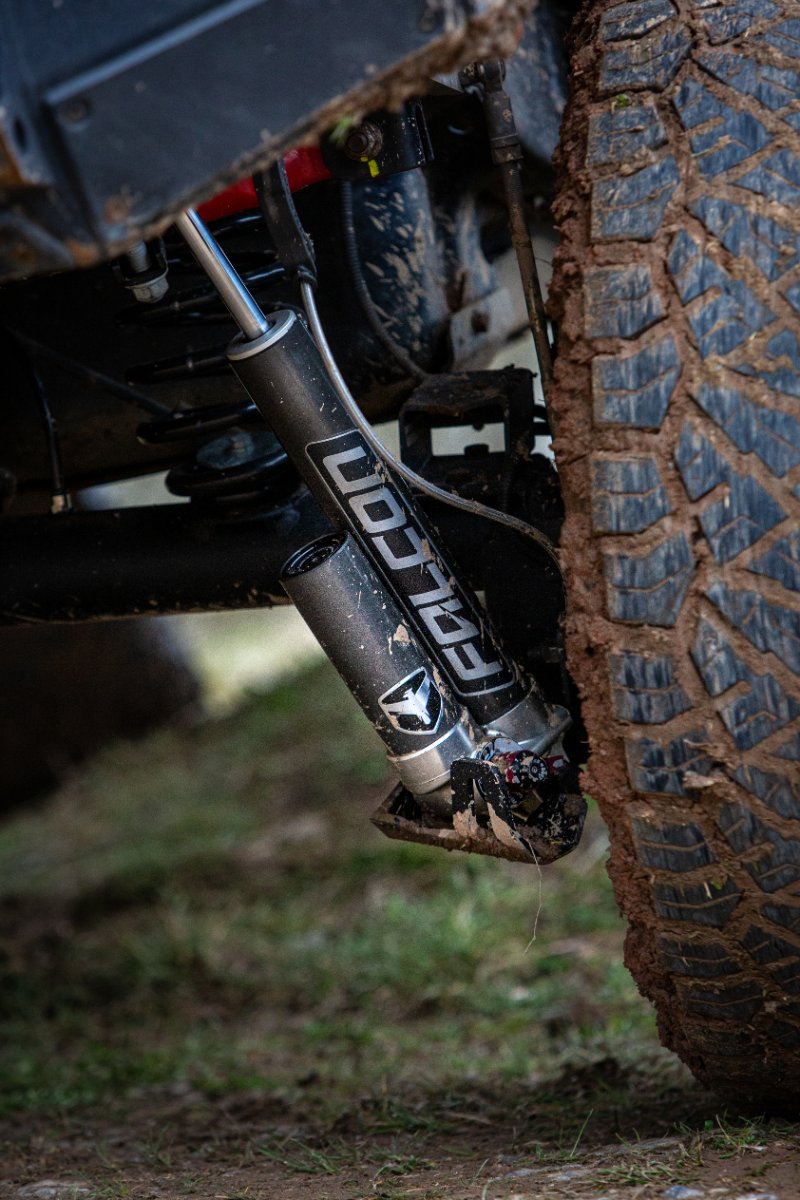

Die Fox Dämpfer habe ich mitlerweile seit Januar rausgeworfen.
Es war so, die Dinger vernünftig einzustellen, sind sie gar nicht mal so praktisch. Durch die zwei unabhängigen Einsteller mit etlichen Stufen, die zudem nicht besonders gut erkennbar sind, muss man eigentlich Buch führen, wo man gerade steht und welche Einstellung für welchen Einsatzzweck gedacht war. Autobahn, Offroad, schwer oder leicht beladen. Das fand ich auf Dauer einfach umständlich.
Daher bin ich nun wieder zu den Falcon Stoßdämpfern gewechselt. Diesmal allerdings zu den verstellbaren 3.3 , die leistungstechnisch meinem Gefühl nach ziemlich nah an die Fox rankommen, dabei aber nur etwa die Hälfte kosten.
Der Hauptgrund für den Wechsel war für mich allerdings die Einstellbarkeit. Die Falcons haben effektiv drei klar erkennbare Einstellbereiche:
Stufe 1: Ganz weich.
Stufe 2: Eine Feineinstellung mit den Stufen 1 bis 8.
Stufe 3: Einfach ziemlich hart.
Kurzum:
Auf Stufe 3 fahre ich lange Autobahnstrecken mit schwerer Beladung.
Auf Stufe 2 habe ich sie aktuell auf Stufe 6 eingestellt. Das fährt sich schön straff, lässt dem Wagen aber noch etwas Bewegung. Quasi für den Daily die Einstellung
Stufe 1 nutze ich gerne im Gelände.
Dadurch kann ich das Einstellpotenzial viel besser ausnutzen als zuvor bei den Fox.
Damit bin ich jetzt voll zufrieden :D
Ach ja...
Das ganze hat nur ein Nachteil da der Ausgleichebehälter nun unten und nicht mehr Oben ist an der Hinterachse würde ich aufjedenfall den kleinen Unterfahrschutz von Falcon dazuempfehlen sonst hätte ich die im Sommer schon kaputt gefahren :D
