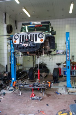

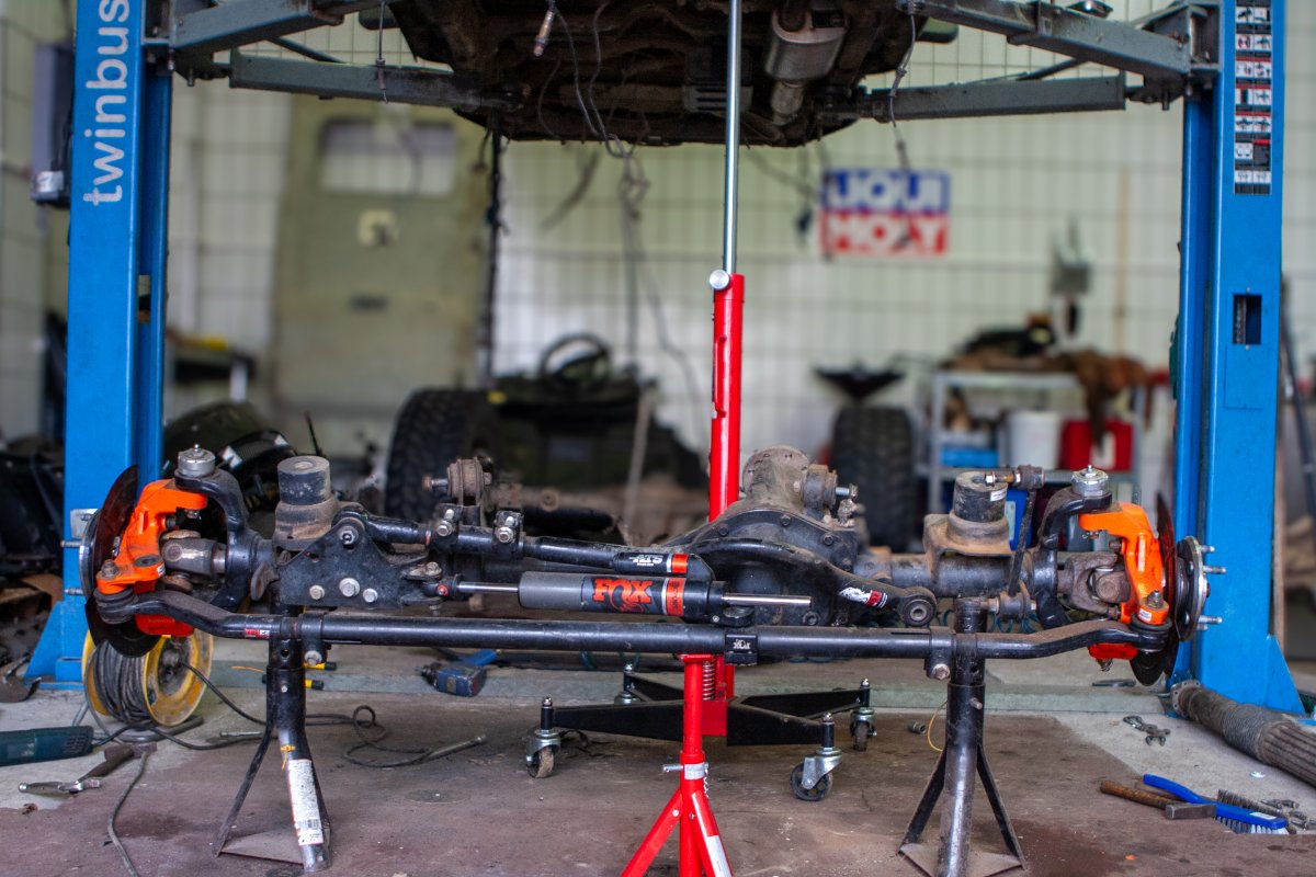

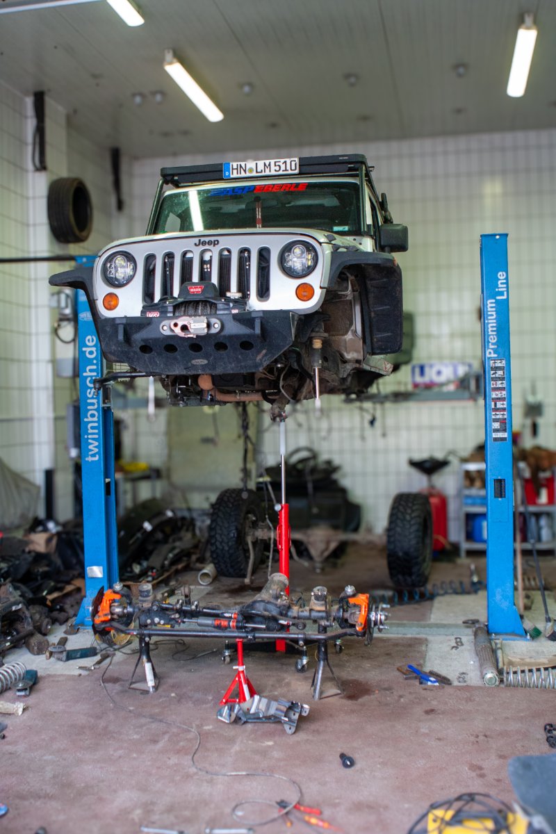

Tag Eins begann mit dem Zerlegen, dazu mussten die Achsen und der Tank raus. Da ging alles noch schnell und ich war guter Dinge, dass das ganze fix von der Hand gehen wird. Mit Ausnahme von einem Problem war die ganze Sache schnell abgewickelt.

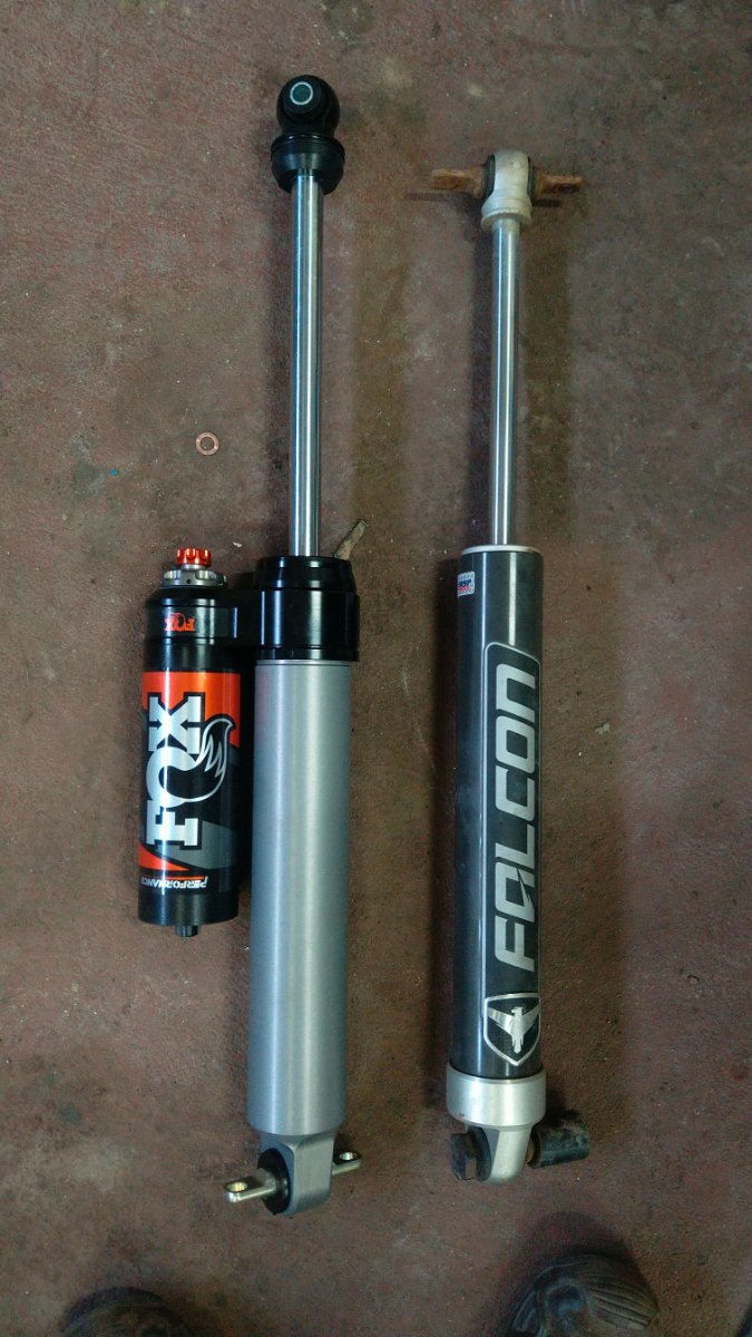

Das Problem besteht leider darin, dass die fest eingepresste Schraube am Flacon Stoßdämpfer hinten links beim Abmontieren riss. So organisierte ich also noch in der Halle am Abend einen Ersatz für den nächsten Tag.
Da die 2.1 Falcons bei mir doch sehr schwer beansprucht werden und ein Upgrade schon in den Startlöchern stand, nutze ich mit Freude die Gelegenheit.

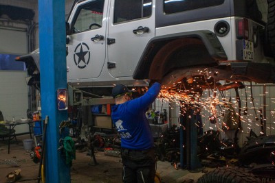

Tag Zwei begann mit der Abholung der neuen Stoßdämpfer, die FOX Performance Elite 2.5. Damit war der Spaß aber schon vorbei und es ging ans Abflexen der originalen Halterungen der Längslenker am Rahmen. Was mit 2-3 Stunden von mir angesetzt war, lief dann leider doch den ganzen Tag mit einem Kollegen hinaus.
Dort heranzukommen, wo man möchte, erwies sich dabei als schwerer als gedacht, so ging es meist nur Stückweise an die Halterungen.
Lediglich die Halterungen der unteren Längslenker an der Hinterachse gingen ganz gut von der Hand.

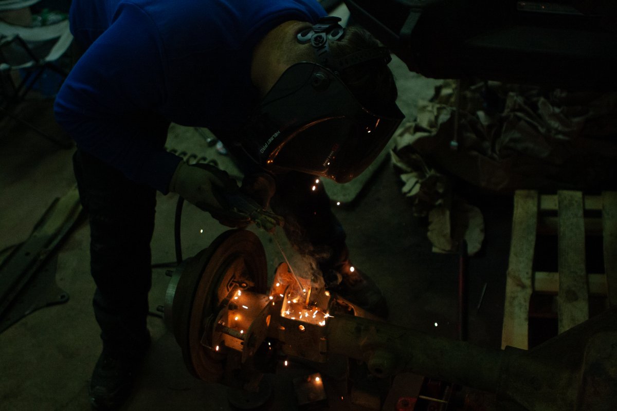

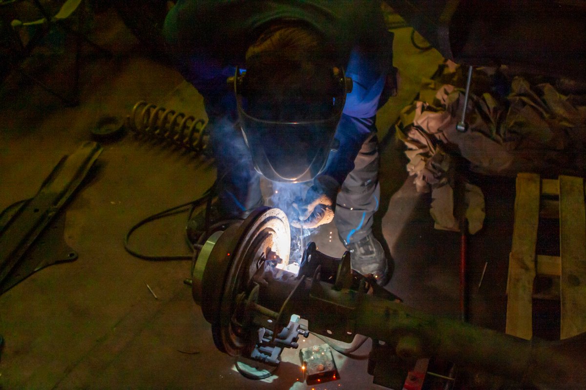

Tag Drei stand ganz im Sinne des Schweißens, mein Kollege gelernter Metallbauer machte sich an diese Arbeit, während ich die letzten Stellen glatt schliff und im Anschluss direkt mit dem Zusammenbau begann.
Um 2200 stellten wir die Arbeit ein, mit der Aussicht, quasi schon fertig zu sein.

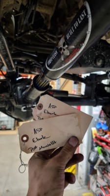

Das Kardan Problem ist nun auch gelöst :D
Maßgefertigte Adams Driveshaft Wellen für Vorne und Hinten.
Schon nach 2 Wochen waren die auf Spezielle Länge angepassten Wellen aus den USA per Post angekommen. Nur hatte der Jeep noch andere Probleme die zu lösen waren... Jetzt passt aber endlich alles sodass der Wagen nun in einer Woche wieder einmal 2 Wochen in Rumänien vor sich hat :D
