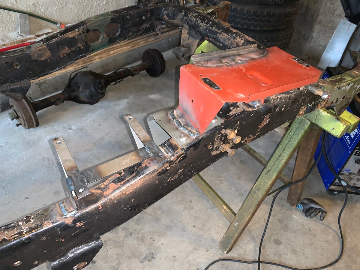

Vielen Dank für deine aufschlussreichen Bilder hab gesten mal beide Halter soweit eingepasst und eingeschweißt zusammen mit dem Kotflügel. Hab dir noch paar Bilder angehängt. Nun gehts zum Strahlen und Grundieren.

sieht ja fast identisch aus, nur ohne Rost. :lol:
Wenn Du weitere Bilder brauchst, melde Dich.

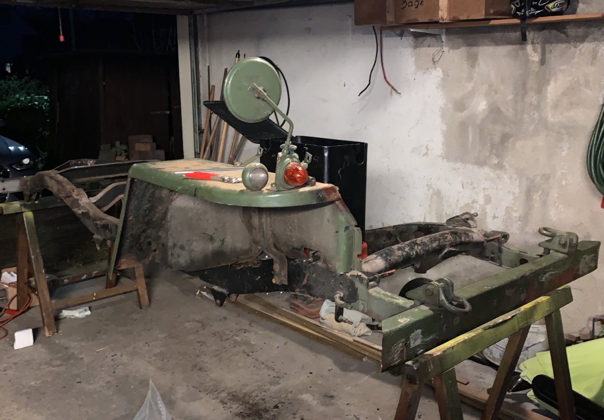

So der Rahmen währ mal soweit gestrahlt und grundiert
nun mal noch eine Frage an die M38 spezialisten. Meinen war uhrsprünglich von der US Air Force(Bild 1) also in Blau.
Wie ist denn der Motor und Getriebe bei den Air Force Jeep´s lackiert gewesen?

Hallo Markus , meines Wissens waren die Motoren der Willys für das Militär , also MA; MB ; MC ( M 38 ) und MD alle in Oliv Drab oder glossy lackiert . Nur die Motoren des Jeep Ford GPW sind in Grau lackiert worden .
Aber Antwort findest Du mit Sicherheit auch bei G503 .com Viele Grüße Gero

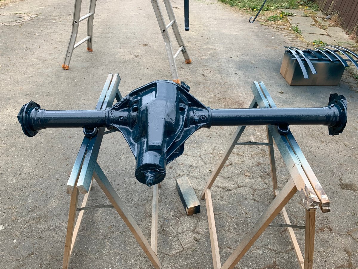

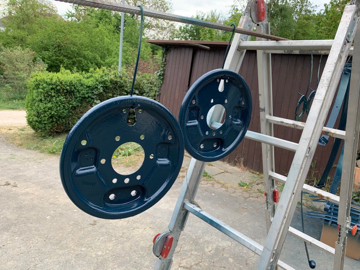

allerdings :lol: hier noch mal ei update zur Farbe
