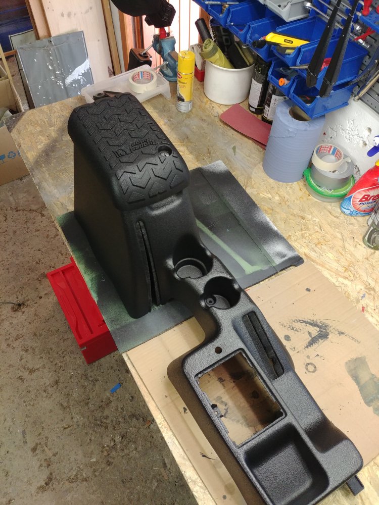

04. Juli 2018 - Mittelkonsole
Da die alte graue Mittelkonsole vom Vorbesitzer recht doll mißhandelt wurde, konnte ich sie nicht in einen guten, grauen Zustand versetzen.
Da der Innenraum eh schwarze Teppiche bekommt (sind bereits da), habe ich die Konsole wie die äußeren schwarzen Anbauteile mit U-Pol Raptor beschichtet.
Dazu gab es dann nocht eine sündhaft teure Abdeckung für die Armlehne von Rugged Ridge....

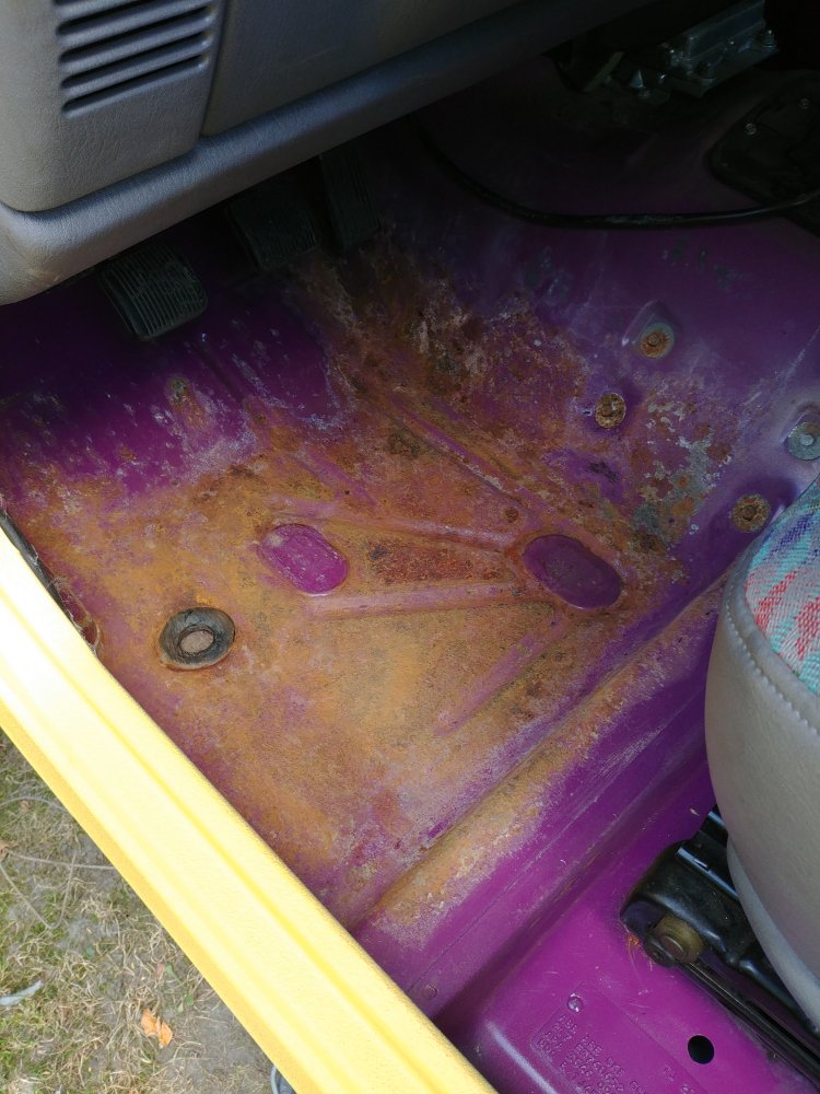

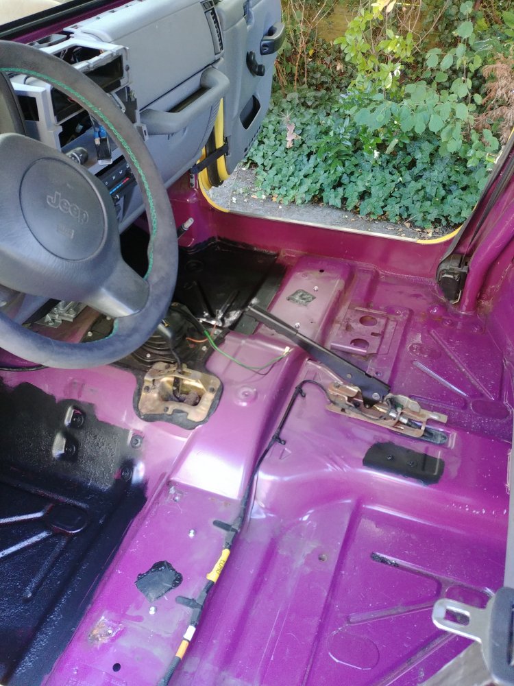

04. Juli 2018 - Rostschutz Fußraum
Nachdem ich den alten Teppich entfernt hatte, da ja ein Neuer reinkommt, mußte ich oberflächigen Rost feststellen.
Zum Glück nicht sehr gravierend, aber auch nicht so wenig, es einfach so zu belassen.
Also alles schön abgebürstet und gereinigt. Anschließend Rostumwandler mit Epoxi-Grundierung aufgebracht.
Zum Schluß dann mit U-Pol Raptor beschichtet, diesmal aber nicht gespritzt, sondern mit der Rolle aufgetragen.

Hauptsache du hast die Mittelkonsole gut vorbehandelt.
Ach, du baust das Auto für deine Tochter auf?
Gibt's dann für's bestandene Abi!

Na ich hoffe, daß ich die Konsole gut vorbereitet habe:
erst mal ordentlich reinigen, da kam schon ne menge schmutz runter.
Dann mit einem Schleifpad ganz leicht anrauhen.
Nun schön entfetten.
Als nächstes kommt Haftvermittler für Kunststoff von U-Pol aus der Spraydose zum Einsatz.
Als letztes dann die eigentliche Beschichtung U-Pol Raptor.
Damit sollte es eigentlich halten......hoff´ich....
