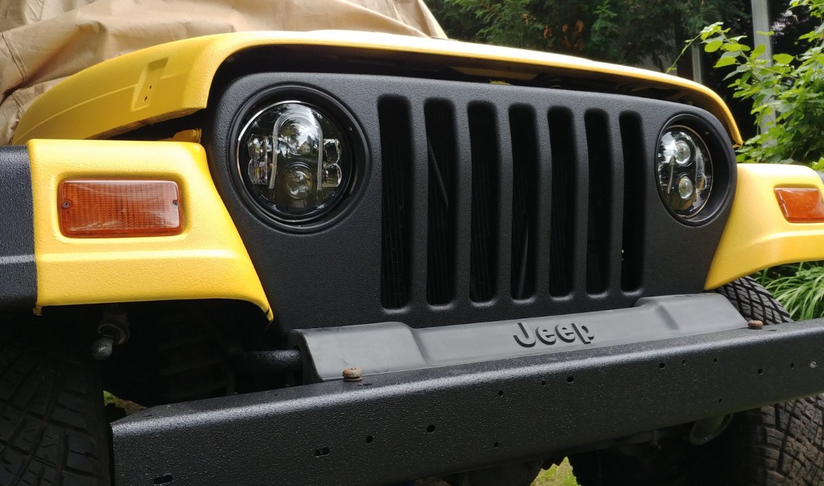

16. Juni 2018 - Scheinwerfer
So langsam bekommt der TJ sein Gesicht.....

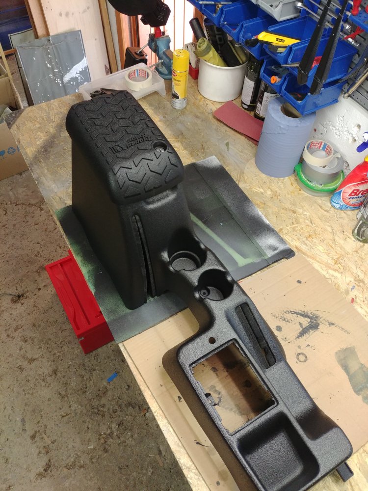

04. Juli 2018 - Mittelkonsole
Da die alte graue Mittelkonsole vom Vorbesitzer recht doll mißhandelt wurde, konnte ich sie nicht in einen guten, grauen Zustand versetzen.
Da der Innenraum eh schwarze Teppiche bekommt (sind bereits da), habe ich die Konsole wie die äußeren schwarzen Anbauteile mit U-Pol Raptor beschichtet.
Dazu gab es dann nocht eine sündhaft teure Abdeckung für die Armlehne von Rugged Ridge....

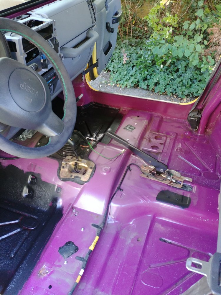

04. Juli 2018 - Rostschutz Fußraum
Nachdem ich den alten Teppich entfernt hatte, da ja ein Neuer reinkommt, mußte ich oberflächigen Rost feststellen.
Zum Glück nicht sehr gravierend, aber auch nicht so wenig, es einfach so zu belassen.
Also alles schön abgebürstet und gereinigt. Anschließend Rostumwandler mit Epoxi-Grundierung aufgebracht.
Zum Schluß dann mit U-Pol Raptor beschichtet, diesmal aber nicht gespritzt, sondern mit der Rolle aufgetragen.

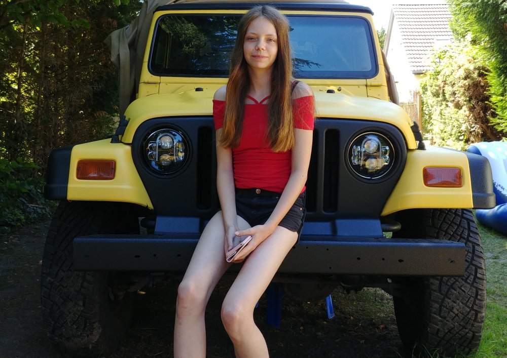

04. Juli 2018 - Jeep-Girl
Heute war letzter Schultag vor den Ferien und auch letzter Schultag in der Grundschule....in 6 Wochen geht dann der Ernst des Lebens auf dem Gymnasium los....
Daher zur Feier des Tages mal ein paar Bilder von Jeep + Töchterchen...

Hauptsache du hast die Mittelkonsole gut vorbehandelt.
Ach, du baust das Auto für deine Tochter auf?
Gibt's dann für's bestandene Abi!
- A-WE
- Beiträge: 130
- Wohnort: Südlich von Berlin
- Has thanked: 3 times
Na ich hoffe, daß ich die Konsole gut vorbereitet habe:
erst mal ordentlich reinigen, da kam schon ne menge schmutz runter.
Dann mit einem Schleifpad ganz leicht anrauhen.
Nun schön entfetten.
Als nächstes kommt Haftvermittler für Kunststoff von U-Pol aus der Spraydose zum Einsatz.
Als letztes dann die eigentliche Beschichtung U-Pol Raptor.
Damit sollte es eigentlich halten......hoff´ich....

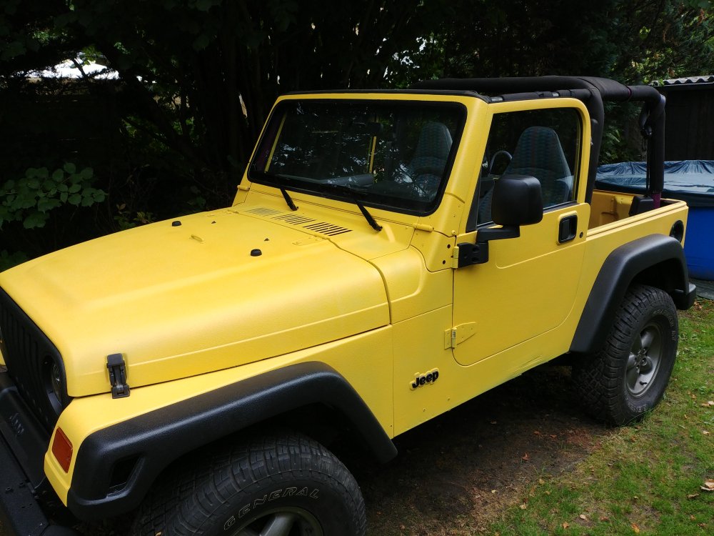

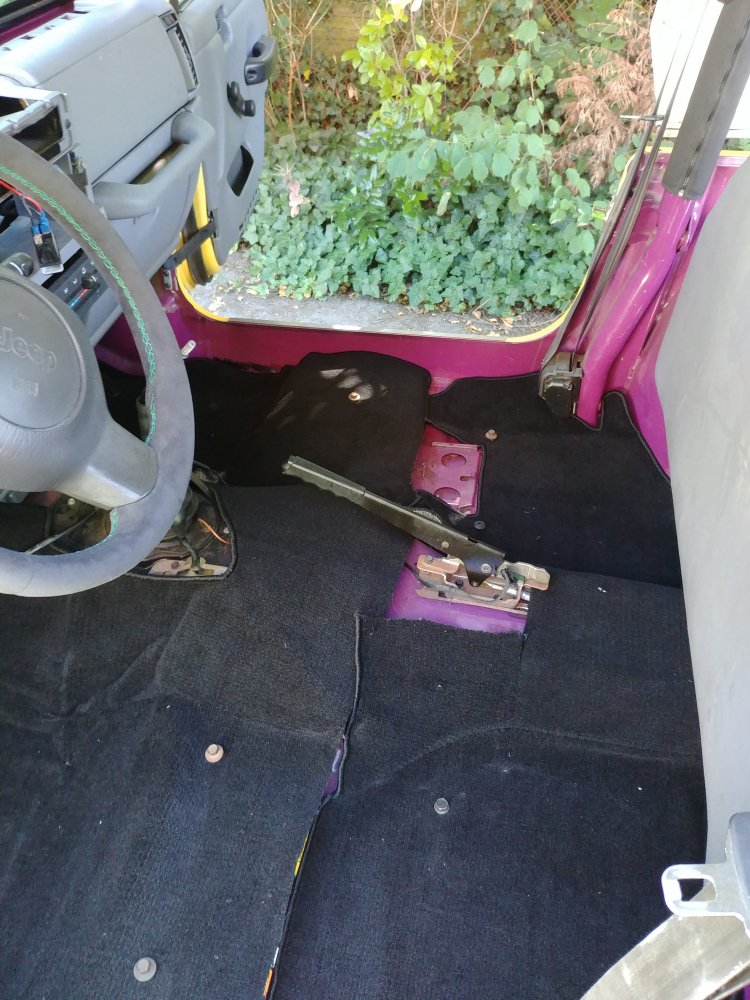

08. Juli 2018 - Teppich vorne
Der alte Teppich war optisch nicht mehr zu retten....Konsistenz okay, aber leider nicht mehr zu reinigen.
Alles mögliche probiert, aber sah trotzdem bäh aus.
Also Sitze raus und alten Teppich entfernt:
Neuen Teppich eingebracht....die Deluxe Version von Bestop, aber was daran Deluxe sein soll weiß ich beim besten Willen nicht. Ziemlich dürftige Qualität und die Passform ist mit dem Originalen nicht zu vergleichen...macht mich eigentlich ziemlich sauer.
Dennoch ganz ansehnlich geworden.
Sitze wieder rein und "Testfahrt"

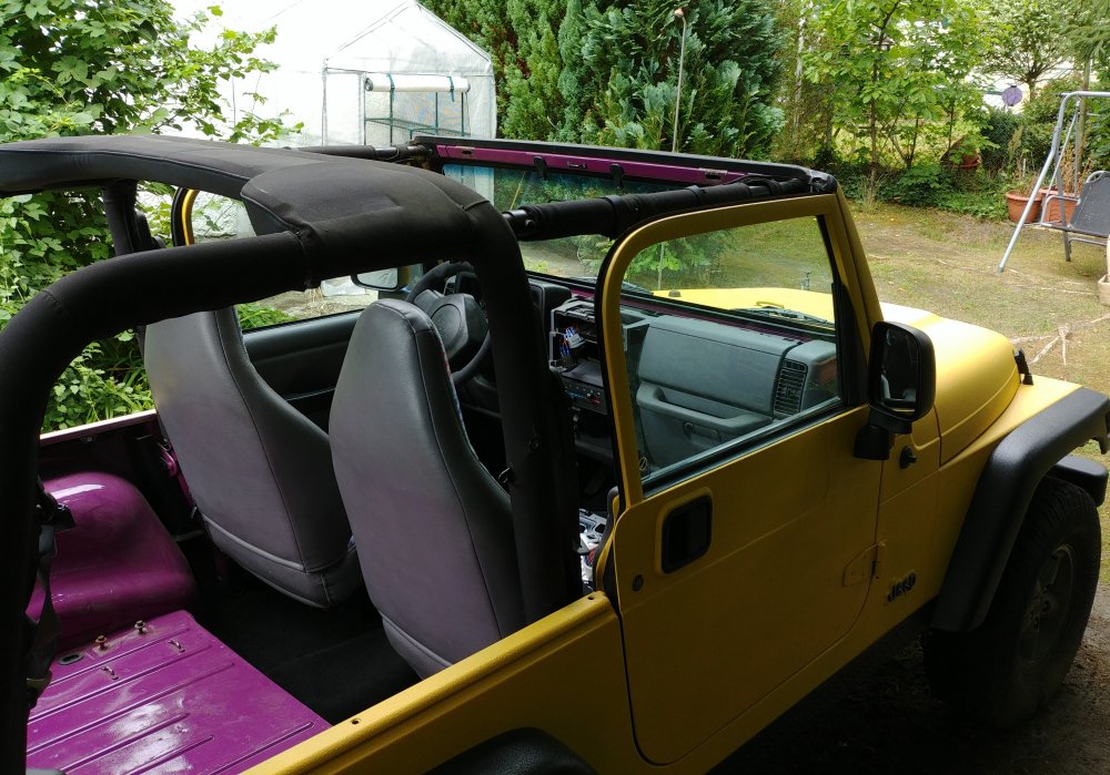

19.Juli 2018 - Das erste mal topless
Nach 20 Jahren ist das Hardtop zum allerersten Mal abgenommen worden....
