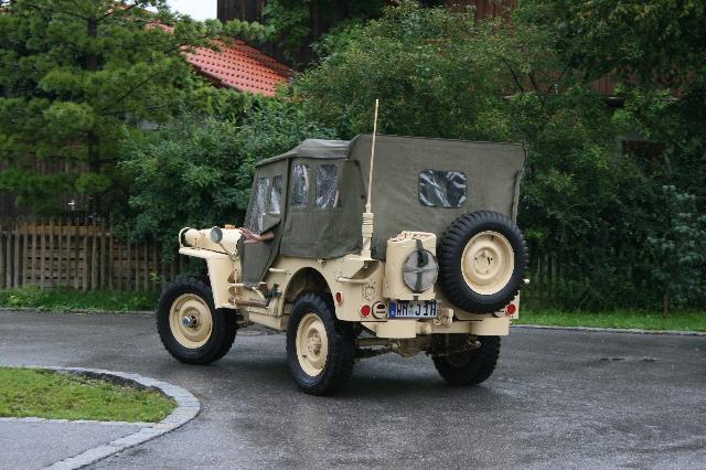

Hallo Jeepmatz, da hast Du recht!! :D
Brrrr, die nasse Jahreszeit ist da (Sonja fährt):
Gruss Uwe
