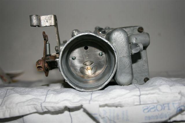

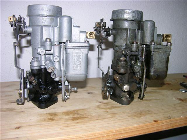

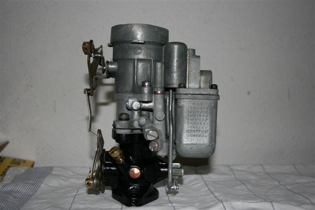

Links ein neuer Nachkriegs-Carter WO 636SA, rechts mein alter Kriegs-Carter WO 539. Man beachte die Unterschiede im Gestänge:
Im Vergleich ein generalüberholter Kriegs-Carter, grob bearbeitet, verbogen und zu teuer. Habe diesen wieder zurückgesandt:

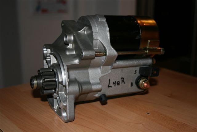

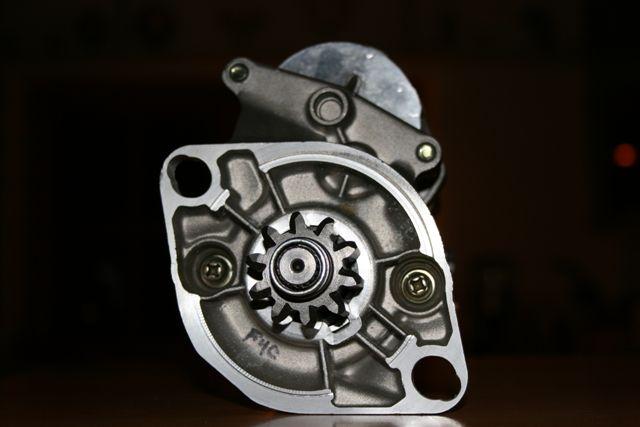

Aus Oregon kamen heute 2 Teile, die vielleicht in den Willys kommen: 1. Ein Alternator 63A 2. Starter HDGR ???
Warum ist dieser Starter 75% leichter als das Original?
Gruss Uwe

Du miensch das Ding da oben druff?
Das isch d'r Magnetschalter ::)
