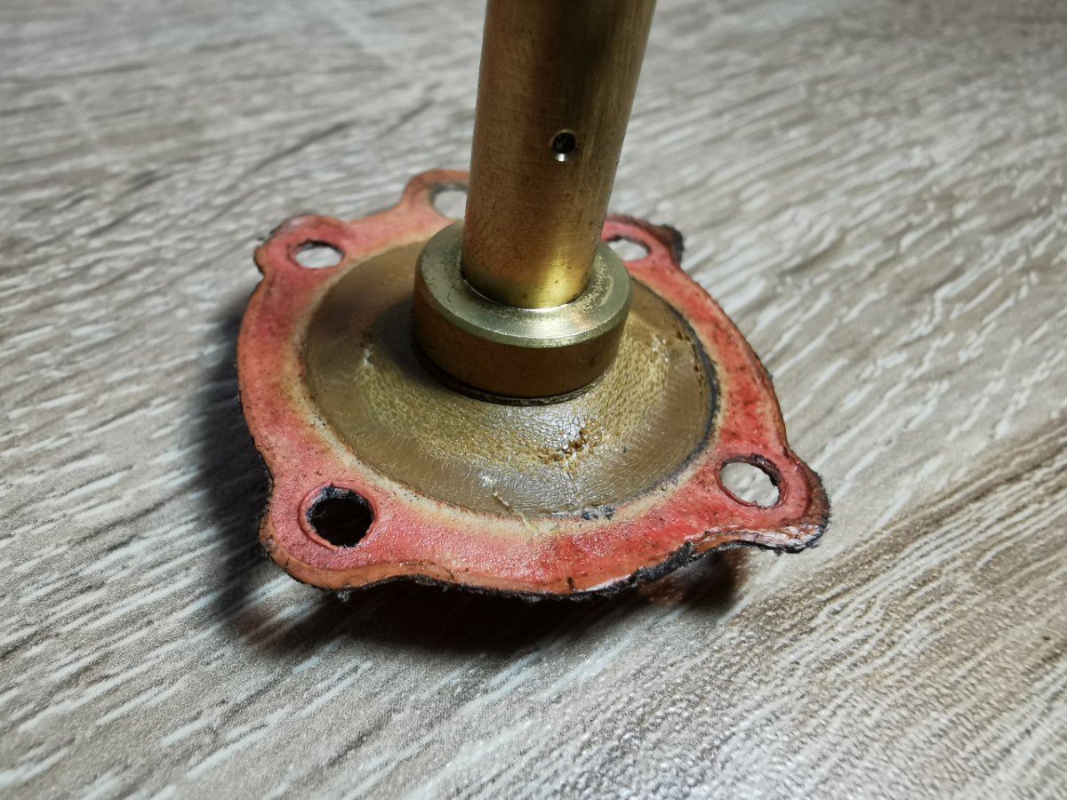

Re: M38A1 läuft zu fett
ich habe heute den Vergaser zerlegt. Sieht aus als hätte eventuell das Ethanol oder die Zeit seine Wirkung getan. Wie es aussieht wurden die Membranen schon einmal getauscht, aber vor meiner Zeit, also eher 20 Jahre her.
Bild anbei, ich halte Euch auf dem laufenden.
Beste Grüße, Paul
