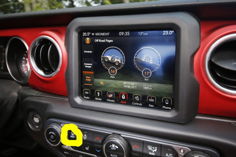

Trotz der zusätzlichen Frontscheibenbelüftung die man zusätzlich anschalten kann? Schalter der ganz links obere am Panel. Das Ding macht bei mir die Scheibe sofort klar, das geht schneller als in jedem anderen Fahrzeug was ich vorher hatte.
Ja, ich weiß, wirkt sehr amateurhaft, aber ich habe den Schalter mal gelb markiert. ;-)

Aber mit der Frontscheibenbelüftung ist es bei meinem wie bei Björn, die Scheibe wird ruckzuck frei.

Klar, die Taste hatte ich benutzt. Bei hoher Luftfeuchtigkeit aber auch einfach schon bei leicht feuchter Kleidung reicht die Lüftung bei mir nicht aus. Der Rest der Scheibe ist frei, aber in meinem Sichtbereich ist alles beschlagen. :cry:

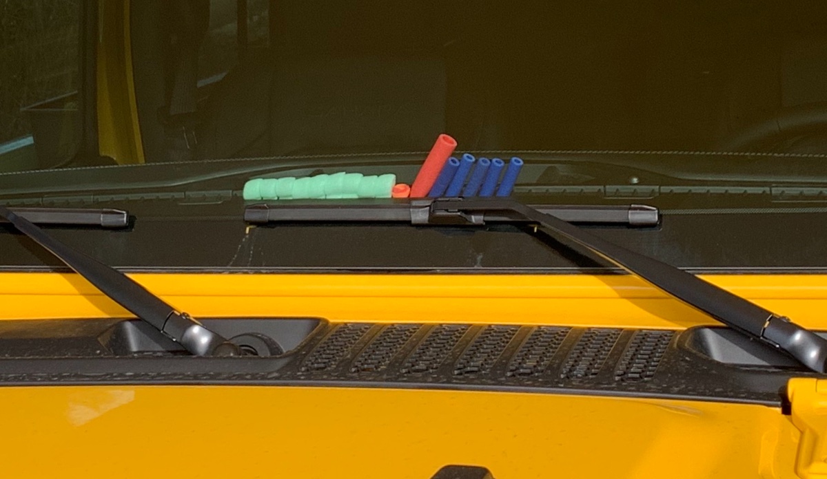

In der mittleren Zone scheint ja reichlich warme Luft zu kommen. Klebt doch hier einfach mal die Lüftungsschlitze ab (man kann auch einfach nur was drauf legen, Hauptsache es dichtet ab) und schaut ob dann in den Randzonen der Luftstrom besser wird.
Warum experimentieren?
Mit obigem Experiment könnt ihr am ehesten einen Konstruktionsfehler nachweisen. Bei den meisten Autos sitzt der Lüftungskasten, der die Luftströme auf die verschiedenen Düsen verteilt, mittig hinter dem Armaturenbrett. Von da geht ein Kanal nach oben, der sich dann oben auf die Scheibenbreite verteilt.
Wenn nun in dieser obigen Verteilung keine weiteren Leitflügel drinnen sind (=Konstruktionsfehler), dann bläst der Luftstrom sozusagen geradeaus durch und seitlich kommt nichts an. Durch das Abkleben in der Mitte zwingt ihr sozusagen die Strömung mehr nach aussen.
Wenn dagegen ein Einzelfehler vorliegt und z.B. der Anschluss der Seitendüsen im Armaturenbrett abgerutscht wäre, dann dürfte das Abkleben des Mittelbereichs so gut wie gar nichts bringen.
Ergo brint euch das Experiment zumindest mal einen Schritt weiter. Ausserdem könnt ihr dann mal experimentieren wieviel man abkleben muss um eine gleichmäßige Verteilung zu erreichen. Selbst ist der Jeeper - bekanntlich.
Ich weiß: Garantieproblem, warum soll man sich da selber die Hände schmutzig machen? Nur bis das Garantieproblem seitens Jeep gelöst ist könnte es möglicherweise etwas länger dauern. Und ihr seid diejnigen die dann mit vereister Scheibe rumfahren müssen.

So sieht mein Versuch aus. Siehe Anhang. Das Problem wird aber so nicht gelöst.
Man hat aber immer reichlich Gesprächsstoff über die Ingenieure von Jeep. :lol:
