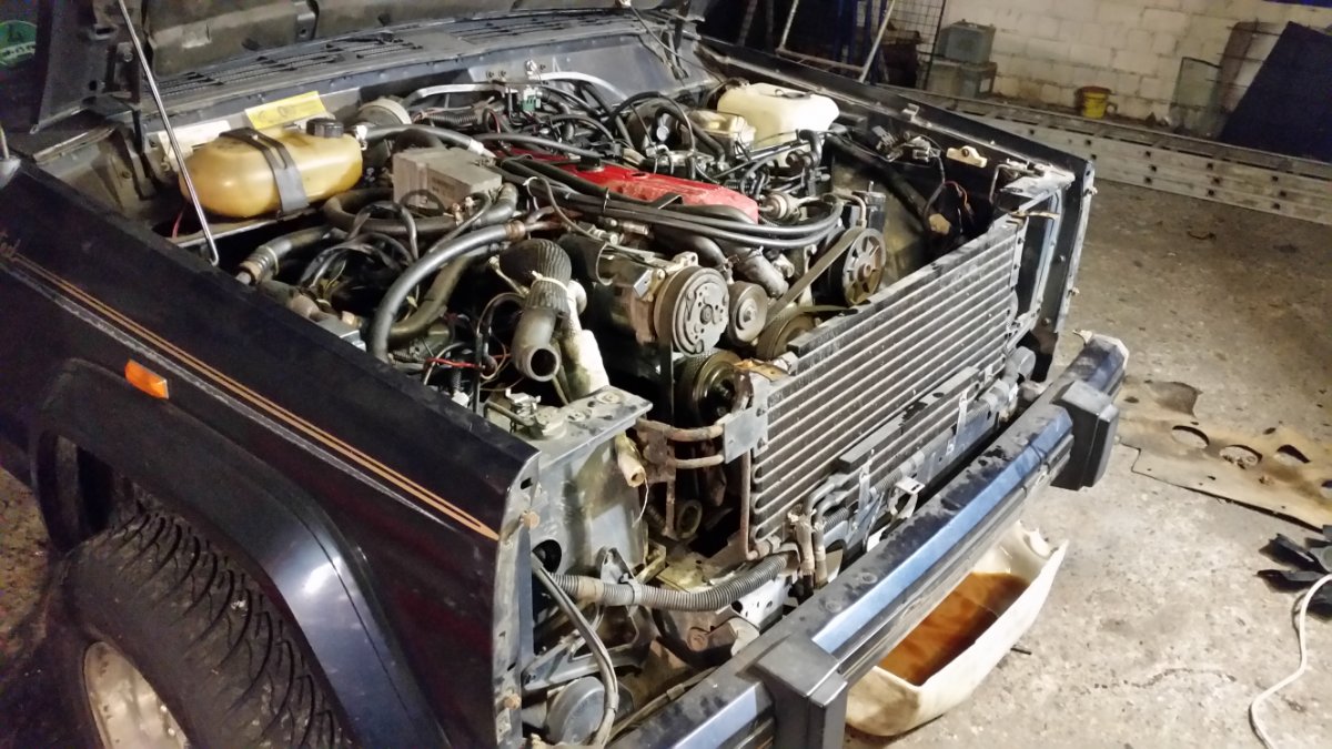

So... Am Anfang steht immer der Ausbau... So auch hier... Ich habe damit begonnen, die verbliebene Kühlwasser-suppe abzulassen, und die Front abzuschrauben...
Was hatte ich mir damals für eine Mühe gegeben, der Ventildeckel rot zu lackieren... Und dann ist doch alles abgeplatzt... Naja, der Motor überhitzte auch, und die Vorarbeit war Mist... Naja, "Vorarbeit"? Eigentlich war sie fast NULL. *lach* Diesmal wird das anders... Es wird geschliffen, Grundiert, etc... Diesmal weiss ich mehr als damals...

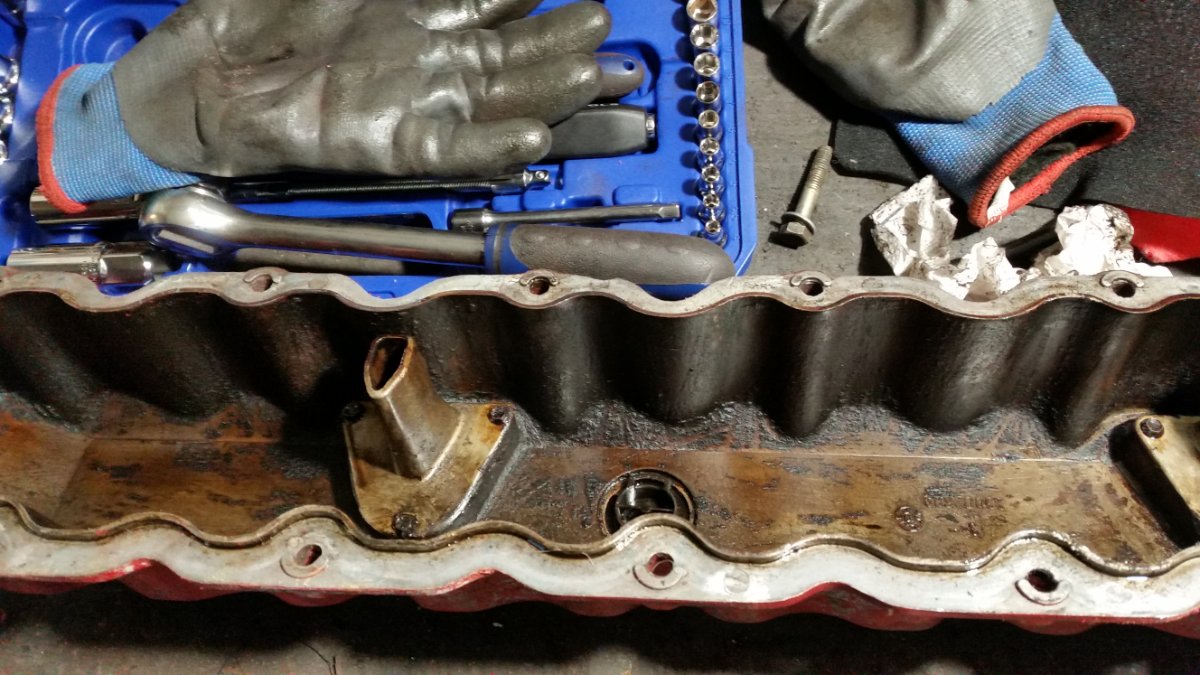

Gude! Ich war in der Zwischenzeit nicht untätig, und habe mich ein Wenig mit dem Ventildeckel / Valve cover beschäftigt.
Hier mal ein paar Aufnahmen:
Und das selbe von innen:
So sieht es im Moment aus. Alles nicht besonders schön... ABER: Wir sind ja nicht hier, um uns in den Teilen zu spiegeln, sondern wir sind hier, um die Teile wieder auf Vordermann zu bringen, und uns DANN darin zu spiegeln! :lol: :shock: 8-)

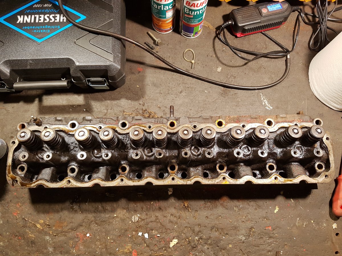

Sorry für den Flachspruch, aber so kommt es mir hier manchmal vor... Hier - wie immer - eine erste Bestandsaufnahme:
Eigentlich sieht alles halb so wild aus... Man muss ja auch immer daran denken, dass der JEEP vier Jahre nur herumstand. Unbewegt. Ich habe zwar alle paar Wochen mal für 20 MInuten den Motor laufen lassen, aber das ist ja nicht wirklich GELAUFEN. Folglich sind Ablagerungen des Kühlwassers ganz normal. Es finden sich im Zylinderkopf einige Ölablagerungen und Ölkohle. Ich muss aber dazu sagen, dass ich es mir viel schlimmer vorgestellt habe.
Wie geht es jetzt weiter?
Ich mache mich jetzt daran, die Ventile auszubauen, und den Kopf erst mal sehr ordentlich zu reinigen, und natürlich zu schauen, ob er schön plan ist, aber ich gehe stark davon aus, dass er das ist. Leider sind die Ventilkeile mit dem Ventil /- Federteller dermaßen wie verschweisst, dass ich mir was einfallen lassen muss, diese voneinander zu lösen. Bei EINEM Ventil hat es bereits geklappt. Das richtige Werkzeug (einen Valve-spring-compressor) habe ich natürlich im Einsatz. Er funktioniert auch RICHTIG GUT, aber eben die festsitzenden Ventilkeile sind eine Herausforderung...
Nach der Reinigung werde ich die Ventile neu einschleifen, und den Kopf auf Dichtigkeit prüfen. Die Ablagerungen lassen sich sehr leicht entfernen, da ist eigentlich nichts zu wollen. Ich bin weiter gespannt...

So... Die Ventile sind draussen. Unterlegt mit einem gefalteten Stück Pappe, sodass das Ganze zwar hart ist, aber dennoch federt, ging es mit ein paar dezenten Hammerschlägen, wie von Marcel vorgeschlagen (Danke übrigens), recht einfach. Ich dachte mir das schon, ich habe mich nur zu vorsichtig angestellt.
Jetzt wird der Kopf schön gereinigt, genau so wie die Ventile. Hier mal ein paar Bilder für den Unterschied zu oben:
Hinten sieht man noch unbearbeitete "Vertiefungen". Diese sind aber mittlerweile auch sehr sauber. Ein spezieller Reiniger, ein Bisschen Zeit, und ein Drahtbürsten-Konvolut haben tolle Arbeit geleistet.

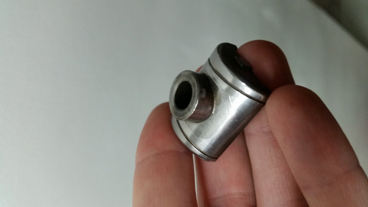

Im Grunde besteht die Arbeit darin, die alten Ventile - falls möglich - neu zu schleifen, und somit so zu bearbeiten, dass sie wieder schön dichten, sauber sind, und natürlich wieder schön sauber funktionieren, sich also bewegen (lassen). Natürlich sollten sie auch am Schaft öldicht sein.
Hier seht ihr ein altes Auslassventil (links), und ein neues Auslassventil (rechts). Ich habe mich für sechs neue Auslassventile entschieden, da die alten einige kleine Löcher aufwiesen, und am Schaft auch sehr viel Arbeit bedurften, inkl. Materialabtrag, was ja auch wieder nicht sehr gut ist, an solch wichtigen Teilen... Wenn hier etwas schief läuft, hat man hinterher SEHR viel Arbeit, das Ganze wieder in Ordnung zu bringen...
