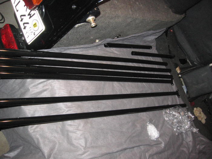

da unser Rotti so begeistert auf den Vordersitzen platz nimmt habe ich ein Trenngitter für unsern YJ gebaut. bzw. angefangen. Muß noch lackiert werden bevor es in Produktion/Serie geht  ;D
Rohre, Schloßschrauben und Schellen.
Sägen, bohren, hartlöten, feilen und schon kann der Einbau beginnen.
Ziel war, das Teil soll 2 Hunde abhalten nach vorne zu kommen und dennoch leicht zu demontieren sein. Falls mal wieder die Rückback in Einsatz kommt.
1. Rohr an Bügel schrauben.
2. Trenngitter lose vormontieren
3. zusammenklappen (einfutten) und am Rohr oben montieren
4. festziehen fertig! Bild
Teile noch schmirgeln und beschichten und dann dürfte gut sein.
Gruß ausm Schwarzwald!

!Perfekt! Das Netz!
Kommt richtig gut Dein Netz.
Habe im Zubhör nichts gefunden daher selbst Hand angelegt.
Die Rohre sind heute zum Kunstoffbeschichten. Mittwoch  sollen sie fertig sein.
Dann kommt auch hier etwas Farbe ins Spiel. Wenn auch nur schlicht Schwarz.;)
Nun ist vollbracht, das Gitter ist angebracht.
Rohre abgeholt
sortiert
montiert :D fertig :D
Good luck @
Michael

Dachte ich mir auch. Ruck zuck druchgebissen. Meine zwei verhalten sich eigentlich wie "normale" aber Sie haben eben Power.
Lucy 5 Jahre alte Retriver Dame
Spike 16monate junger Rotti
Darum lieber gutes Stahl! Selbstgebaut ist eh am schönsten;);)

habe das Trenngitter mit Schutznetze Rechts und Links erweitert.
Eigenbau versteht sich.
Hinten Rohre angepasst (übrig aus Trenngitterbau).
Schlauch längs anpassen.
Schlauch quer anpassen.
Fertig.
von unseren  Bild getestet.
06.2010 (es hält)
Grüße an alle!
Good Luck
