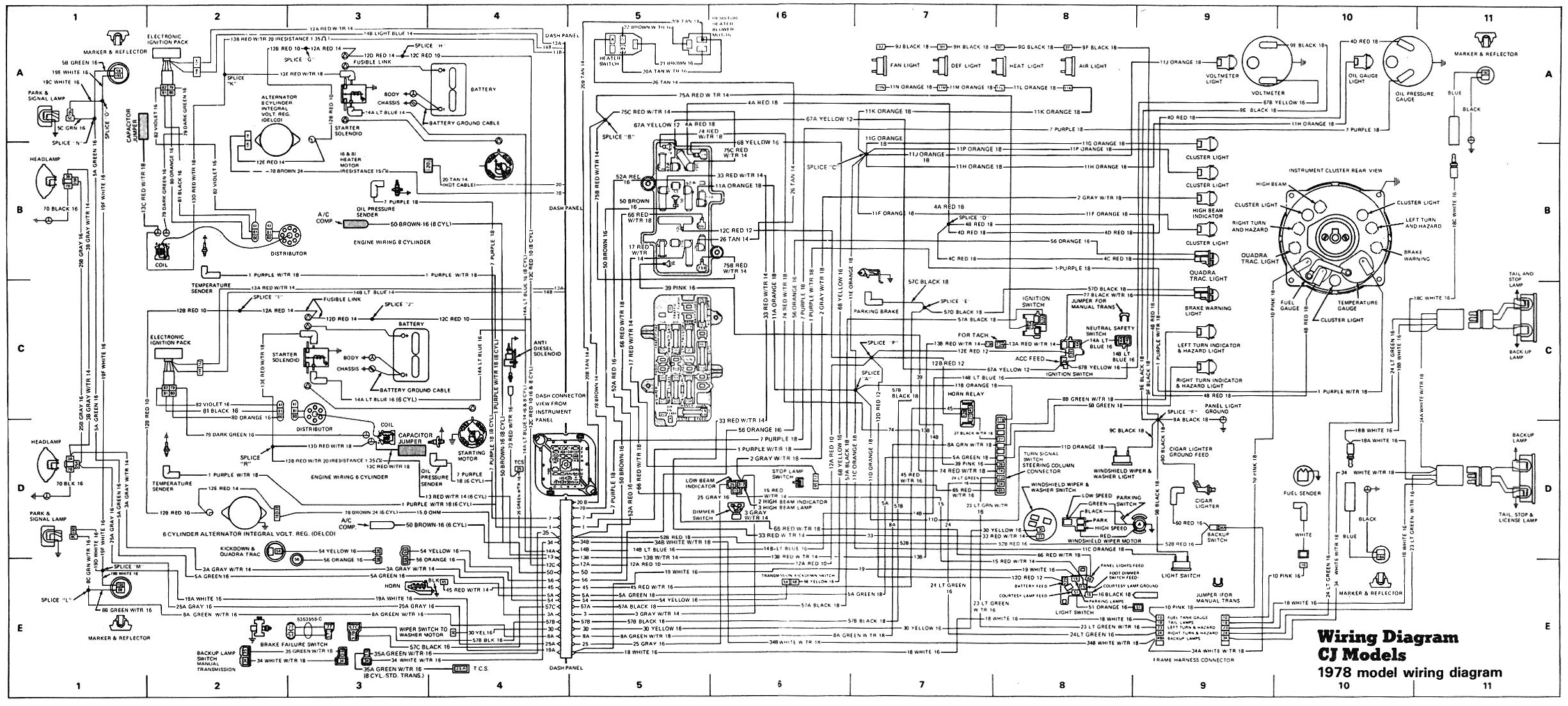

weiß jemand welche steckerbelung der Zündschalter (auf dem Lenkrohr)an nem CJ mit verstellbarer Lenkseule hat? Alternativ würde Mir auch helfen wenn jemand weiß wo & über welches + kabel Blinkerschalter und Warnblinker mit strom versorgt werden. Hoffe doch mal das mir jemand weiterhelfen kann. Danke schon mal & gruß Mario

vielleicht hilft dir das weiter?
http://666kb.com/i/be7mosfrl7smy1c33.jpg
einfach klicken und speichern ist gross ::)

Sali Claude,
das ja super. Mal sehen ob Mir das weiterhilft , aber das denke ich schon. Also Besten Dank nochmal. Gruß in die Berge aus dem Stürmischen Norden von Ina & Mario
