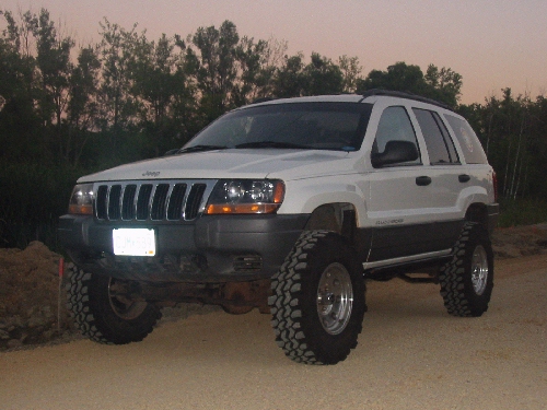

mein WJ (2" Spacer) schrappt mit seinem Hängebauch immer so am Boden lang. Das muß jetzt anders werden.
Drum hab ich mal recherchiert und im schönen Amiland die Firma http://www.ironrockoffroad.com/ entdeckt. Endlich eine Firma die nicht nur TJ's kennt, sondenr sich sogar regelrecht auf WJ spezialisiert hat. Bei den Jungs gibt es nun z.B. ein 6,5" Longarm Fahrwerk (http://www.ironrockoffroad.com/Merchant2/merchant.mvc?Screen=PROD&Store_Code=IROR&Product_Code=IR-W_6LK)
Oder auch ein 4" Longarm Fahrwerk (http://www.ironrockoffroad.com/Merchant2/merchant.mvc?Screen=PROD&Store_Code=IROR&Product_Code=IR-W4CPK).

Lass es sein. Kauf dir ein ordentliches 2" OME, lass es gescheit einbauen und einstellen und gut iss.
Alles was über dieses Maß hinaus geht, ist auch im WJ ein Fass ohne Boden. Ich hab mein 4,5" Fahrwerk letzte Woche wieder 1" zurück gebaut, obwohl ich schon 1000de Euro in Kardanwellen, Lenkung, SlipYoke Eliminator und und und gesteckt habe. Der Unibody der Granys ist dafür nicht gebaut. Und dass, was in Amiland alles gepostet wird, sieht vielleicht wunderbar aus, aber nur solange du nicht genauer hinschaust.

Hier noch ein paar Dinge, die ich aus eigener Alltags -Erfahrung mit 4,5" habe:
- Fast jede Waschanlage bleibt stehen oder man wird erst gar nicht rein gelassen.
- Einige Parkhaus Induktionsschleifen erkennen den Wagen nicht mehr - es kommt kein Ticket und die Schranke geht nicht auf. Von der Höhenbegrenzung mal ganz abgesehen.
- Die Seitenwindanfälligkeit steigt deutlich.
- Das Verhalten bei einer Vollbremsung sollte man üben. Daraus folgt auch, dass man sich überlegen sollte, wem man den Wagen sonst noch anvertraut.
Unabhängig davon, was erst mal an konstruktiven Problemen ansteht. Lenkung, Kardanwellen usw.
Ich kann nur noch mal sagen, überleg es dir gut, ob es das wert ist!
Ab 3" kannst Du richtig Geld in die Hand nehmen, dann geht´s ins Eingemachte.
Ich hab´s hinter mir und würde es nicht mehr machen.
Und es ist auch nicht notwendig, wenn man seinen Wagen im Gelände einschätzen kann. Unsere Grannys sind so schlecht nicht! Gute Reifen, gute Verschränkung, ev. Sperren und beim Fahren das Hirn einschalten. Da schaut so mancher modifizierter TJ hinterher.

Ich habe heute genau genommen nicht 2" Spacer sondern 5cm, also 8mm weniger als 2". Ich habe gehört, daß man die Dieselfedern auch in einen V8 bauen kann, was unterm Strich (wegen der Federhärte) in einem besseren, weil steiferen Fahrverhalten und etwas über 1" Höherlegung resultieren sollte. Wie wärs wenn ich nun meine Spacer und die Dieselfedern kombiniere?
Dann müßten doch ziemlich genau 3" und ein härteres Fahrwerk (=weniger Wankbewegung) dabei rauskommen, oder? Nebenbei weiß ich von den Ami's, daß man ab 3" dann ohne an der Karrosse rumzuschnipseln 31er Reifen fahren kann. Zusammen mit den Reifen wär ich dann auch schon bei 3,5". Und wenns wirklich nix is, dann hab ich nicht all zu viel Geld ausgegeben und man kanns leicht wieder zurück bauen.
