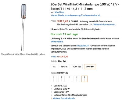

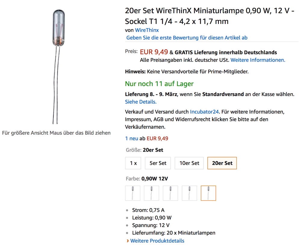

bei meinem WJ sind Birnchen der Skalenbeleuchtung von der Klimasteuerung durchgebrannt. Nachdem das nervt, hab ich jetzt kurzerhand das Steuergerät ausgebaut und zerlegt. Ich hab mir gerade den Wolf gesucht (Nein, Harry, nicht dich...) aber genau die selben Lamperl hab ich nicht gefunden. Weiß einer von euch eine gute Quelle?
Ich hab jetzt die da bei Amazon bestellt:
https://www.amazon.de/gp/product/B018PRSQA0/ref=oh_aui_detailpage_o00_s00?ie=UTF8&psc=1

Mit den Lamperln von Amazon hat's funktioniert. Sind zwar nicht ganz die selben, aber sie lassen sich einlöten und die Lichtwirkung ist mit den originalen identisch.
