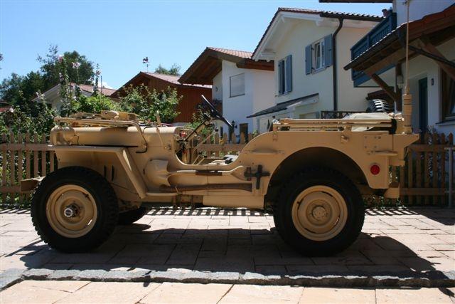

Hallo Snoop,
da hast Du ja ein schönes Stück.
Ist natürlich auch eine Idee die Schrauben silber zu lassen. Könnte mir bei den Anbauteilen auch gefallen.
Im Armaturenbrett eher doch weniger.
Und da sind viele:
Hier noch mal meine Karosse November 2003:
und heute:
Ist übrigens natürlich nicht 6014 sondern 6003 seidenmatt- DAS war der Fehler. Sieht jetzt nach NVA aus.
Uwe
Und da sind viele:
und heute:
Uwe
