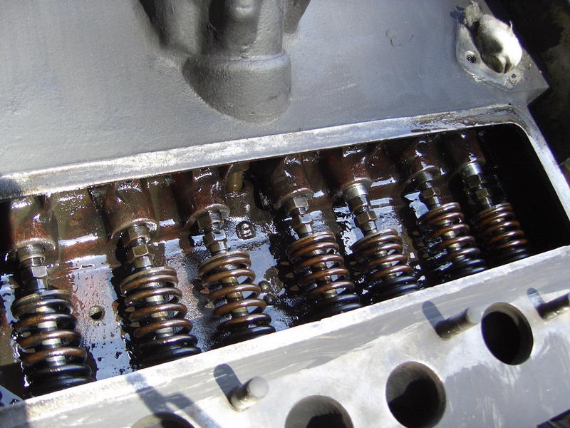

Der Motor muss nicht unbedingt raus, aber den Fender Fahrerseite würd ich abbauen. Du tust dir leichter. Da muss einiges ab. Hab's zwar nicht selber gemacht aber Fotos hab i gemacht als Rombach meinen zerlegt hat.
Ansaug und Auspuff muss weg, Kopf runter damit du die Ventile ziehen kannst. ACHTUNG am besten in Karton oder so stecken damit du die richtige Rheinfolge beim zusammenbau wieder hast.

Auf Clauds letzem Bild sieht man, dass die Ventile und zwei Federn enternt wurden.
Um die Ventile zu ziehen ist eine Ventilfeder Zange von Vorteile um die Ventilkeile zu entferen.
Original http://g503.com/forums/viewtopic.php?f=4&t=106751&start=0 oder Marke Eigenbau http://g503.com/forums/viewtopic.php?f=96&t=137039&start=15
Auf dem Bild stecken die eigentlichen Ventilschaftführungen noch im Block, diese müssen ebenfalls mit einem Werkzeug gezogen werden.
http://g503.com/forums/viewtopic.php?f=4&p=1319309 oder http://www.thecj2apage.com/forums/engine-overhaul-valve-guides_topic12175.html
