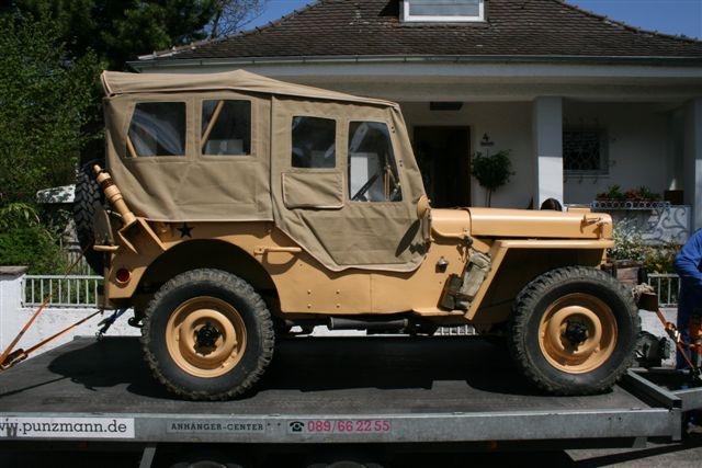

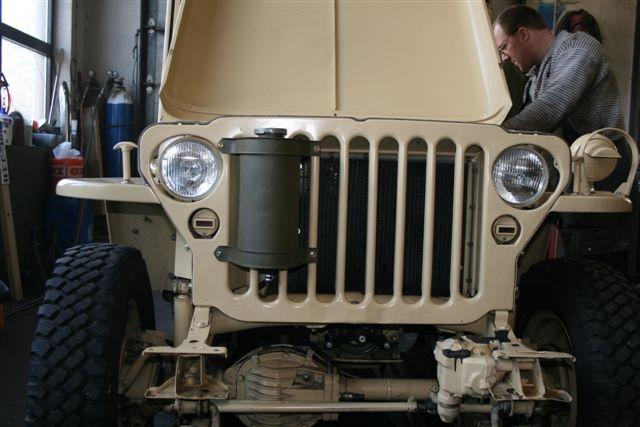

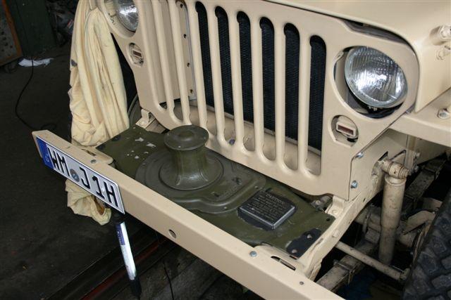

Angebracht werden: Capstan-winch, Overdrive, Aussen-Kühler, Wechselstrom-LiMa, usa-Starter-Motor; verändert werden die Sitze (M 38 ), das Verdeck wird korrigiert.

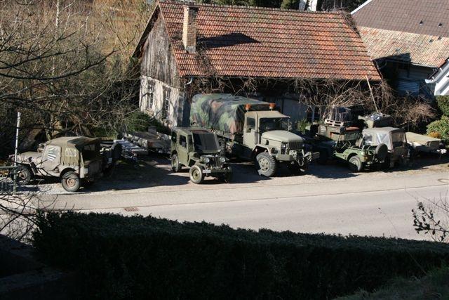

Rombachs "Schatzkästchen":Bild

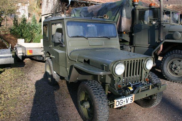

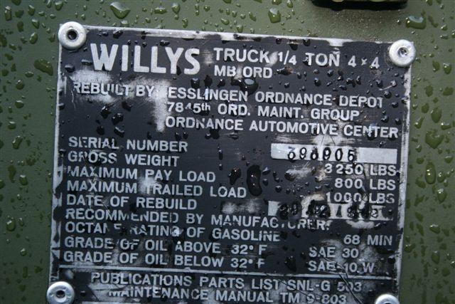

Interessantes Detail: Willys, wiederaufgebaut in Esslingen:Bild

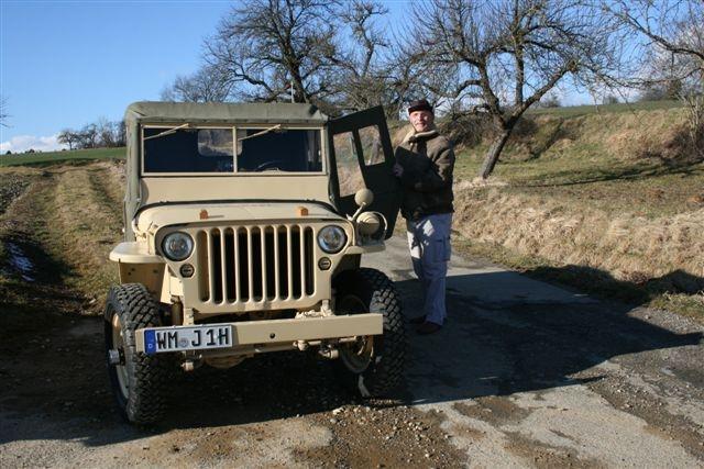

Rombach's neu-aufgebauter MB/M 38 :Bild

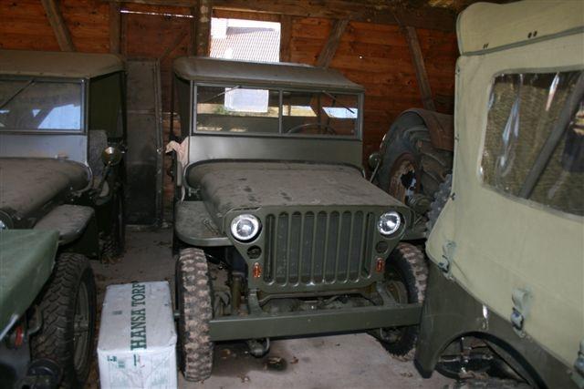

aus seinem "Archiv":Bild

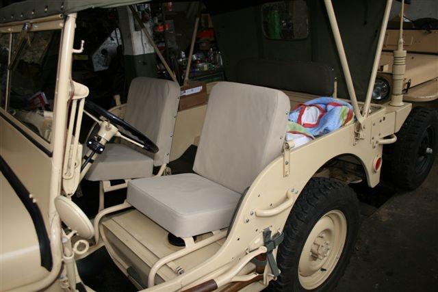

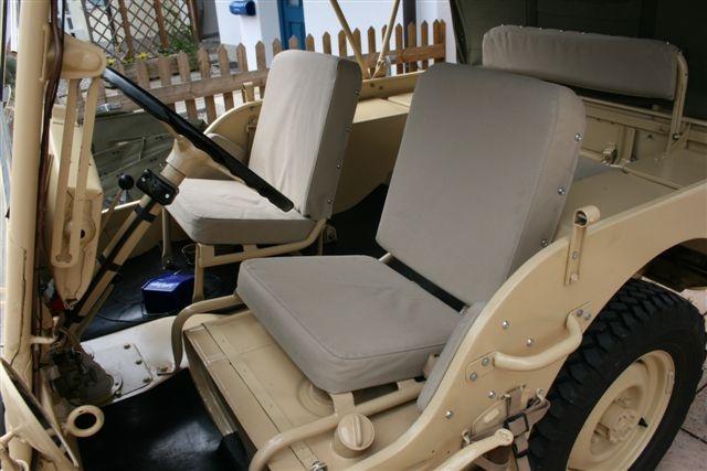

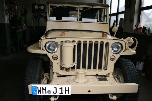

So sieht der MB inzwischen aus: M 38-Sitze vorne, Capstan-Winch und Zusatz-Kühler. Es fehlt leider immer noch das Overdrive-Getriebe aus usa, da es bei der Alu-Schaltgabel Fertigungsprobleme gibt. Ich warte schon 6 Monate :-/.

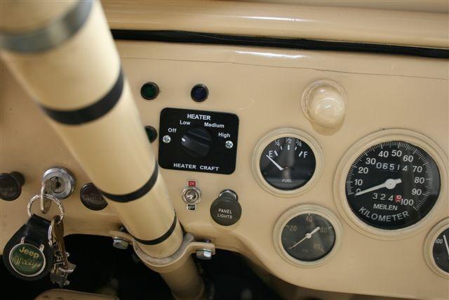

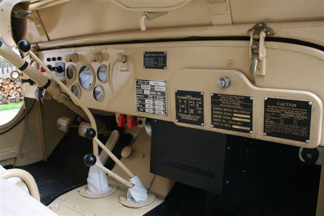

Heute Morgen um 0100 Uhr kam er endlich wieder.
Neu sind, neben dem erwähnten, eine leistungsstarke Heizung, Canada-dataplates, Messing-Clamps (Windschutzscheibe), elektrischer Fahrerscheibenwischer.

Habe einen neuen Tank eingebaut bekommen. Einfüllstutzen zwischen Sitz und Einstieg, dichter Verschluss, somit extra Entlüftung. Nun drückt das Benzin (habe jetzt den Tank voll) in grösseren Mengen in der Sonnenhitze heraus.
2. Problem: die Benzinuhr bleibt vollgetankt auf "1/4" stehen.
Habt Ihr eine Lösung?

Im Sommer nit knall voll machen den Tank ::)
ausser du fährst gleich weg auf ne grössere Strecke 8)
und Anzeige............ abwarten ........... vielleicht hängt der Schwimmer im Tank. Wenn's immer so bleibt, aufmache gugge etc.
