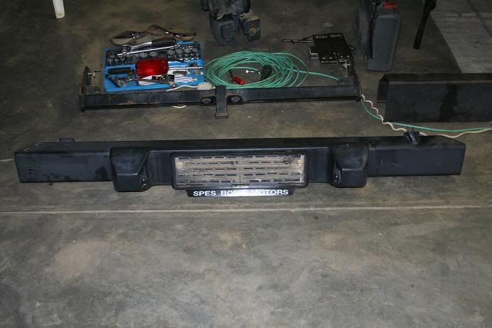

so ich hab endlich mal butter bei die fische gebracht und mit dem hinterbumper fuer meinen Jeep angefangen.
erst mal dar ganze relumpe wegschrauben
soviel sachen si da dran ??? ?

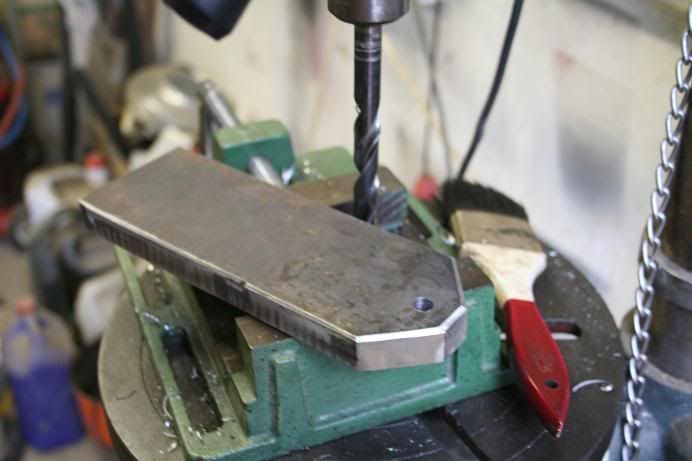

erstmal schneiden, flexen und schleifen
dan loecher bohren
