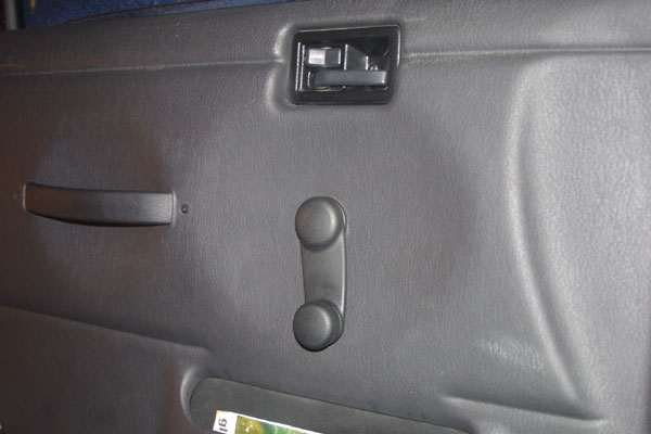

Ich hätt' da mal 'ne Frage.
Jeden Morgen muss ich durch eine Schranke fahren, die sich öffnet, wenn man seine Magnetkarte durchschiebt.
Ich muss also jeden Tag kurbeln, weil mein TJ ja nicht gesegnet ist mit neumodischen SchnickSchnack.
So, jetzt haben wir die Fahrertür mal mit in die Wohnung genommen, ein paar Torx Schrauben gelöst, mit dem Schraubenzieher unter die Plastikabdeckung um die Kunststoffclips zu lösen ...
... und dann war da die Fensterkurbel.
Wat nu ?
Wenn man die Kurbel ein wenig angehoben hat, hat man dahinter auch einen Clip von der Grösse einer Büroklammer gesehen.
Kann man die Kurbel einfach abziehen ? Oder braucht man ein Spezialwerkzeug ?
Kriege ich die Verkleidung auch wieder dran ?
Hat schon mal jemand von Euch so etwas nachgerüstet ?

HI Vera, noch einfacher geht es wenn Du bei etwas gedrückter Verkleidung ein Tuch um die Kurbel schlingst und dann ziehst ! Spannklammer nicht verlieren. ;)
Gruß,Christel

Thorty hat die doch auch gegen elektrische Helferchen getauscht, frag ihn doch einfach welche er verbaut hat.
Ich habe die hier:
Electric-Life Power Window Kit, TJ, 1997-06
Wouldn't it be nice to have power windows in your Jeep®? Unlike other universal kits, these kits are made specifically for your Jeep; the electric window regulators are a direct bolt-in replacement for the original mechanical regulator. The kit also includes 2 power window switches for both driver and passenger doors. The switches have quick connect plugs so you can still remove your doors on those really nice days. Wiring is easy with preterminated plug-in type connectors and instructions.
Die gibt es zum Beispiel bei www.4wd.com für US$ 299,--, die sind extra für den TJ gefertigt in Erstausrüsterqualität (Electric Life fertigt z.B. auch für Ferrari!), also Plug-n-Play. Stecker an den Türen sind auch gleich integriert, damit mann die Türen weiterhin schnell rausnehmen kann. Hergestellt werden die Dinger übrigens in Italien, hier in D soll man sie mittlerweile über die Firma Waeco beim Boschdienst des Vertrauens ordern können...
Thorty
PS: meine sind jetzt 3einhalb Jahre drin und funktionieren tipptopp

ach so, die Löcher für die Fensterkurbeln werden durch die neuen Schalter verdeckt:
Und selbstverständlich lassen sich beide Fenster von der Fahrerseite aus betätigen (die Schalter sind sogar beleuchtet ;D)...

falls es jemandem beim Abbau der Türverkleidung wie mir passiert, dass die Plastik-Clipse brechen
(sehr spröder Kunststoff),braucht man nicht die sauteuren originalen kaufen.
Für den Preis von einem originalen (ca. 2,-) gibt es beim Opelhändler genug für beide Türverkleidungen komplett!
Es sind die, die z.B. beim Vectra verbaut sind.

Danke fuer die schoenen Tips, auch mit den Klemmen.
Thorty, da habe ich gar nicht dran gedacht - klar, ich habe ja dann das Loch in der Tuer. Ich hatte schon ueberlegt, wo ich das Kabel zur Mittelkonsole verlege, da ich dort noch ein paar Schalterplaetze frei habe. Nicht grad weit gedacht, Lucy ...

Die Fensterheber werden hier in D von der Firma Waeco und deren Vertriebsnetz vertrieben (Hersteller ist die ital. Fa. Electric Life - wie oben ja schon mal gesagt) und haben die Artikelnummer JE121099.
Jeder gut sortierte Autozubehörladen wird die besorgen können.
Hatte bei Waeco deswegen mal angefragt:
" Die Bestellnummer ist die JE121099 und kostet 259,50 € inkl. Mwst.
Da der Artikel nur noch auf Bedarf vom Hersteller bezogen wird, beträgt die
Lieferzeit ca. 4 Wochen.
Eine direkte Lieferung ist möglich:
1. per Nachnahme berechnen wir bei einem Warenwert bis 150,00 € inkl. Mwst.
Transportkosten von z. Zt. 4,10 €
2. per Verrechnungsscheck ist der Versand frei Haus
3. per Kreditkarte ( VISA oder EUROCARD ), dann erfolgt der Versand frei
Haus."
Werde mir die im Frühjahr auch einbauen.
@Thorty:
Wie umständlich ist der Einbau? So wie ich das verstanden habe wird ja das vorhandene Gestänghe nur gene´gen das neue getauscht, oder?
Was ist da an Kabeln dabei?

Der Einbau ist kein großes Ding, da die kompletten Hebereinheiten getauscht werden. Die Verkabelung ist fix und fertig vorkonfektioniert, man zapft den Sicherungskasten hinter dem Handschuhfach an, ist alles gut erklärt (allerdings auf englisch). Jeder mit etwas handwerklichem Geschick kann das selbst einbauen.
