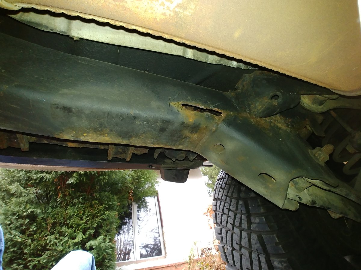

Hier einfach mal zwei Bilder von den Durchrostungen am Rahmen....
Die Reparatur wird nun vorbereitet und wenn es passt, noch im Dezember erledigt, sonst im Januar.

Hallo ,
das sieht ja echt übel aus, wenn auch recht typisch. Hast Du den restlichen Rahmen ordentlich kontrolliert? Im Bereich der Verschraubung der Getriebeplatte und der Aufnahme der Längslenker der VA siehts meisst ähnlich aus...nicht das das dann als nächstes kommt...
Gruss Marcel.

Ich habe mir den restlichen Rahmen heute genau angeschaut und je weiter ich Richtung Front gekommen bin, desto besser wurde es.
Aber ich werde mir morgen die Punkte sicherheitshalber noch mal ansehen, die du gerade genannt hast....danke für den tipp... :thumbup:

YJ40 hat geschrieben: Samstag 1. Dezember 2018, 18:24 Hallo ,
Gruss Marcel.
Habe heute nochmals den Rahmen kontrolliert, sieht alles okay aus.
Auch der Bereich der Getriebeplatte ist gut und stabil, auch keine vergammelten Schrauben.
Der restliche Vorderwagen sieht soweit gut aus und nirgends komme ich mit dem Schraubendreher rein... ;)
Die Aufnahmen der Längslenker haben etwas Flugrost, aber bei weitem nicht das, was man am hinteren Fahrzeugbereich findet....danke für die Tipps... :thumbup:

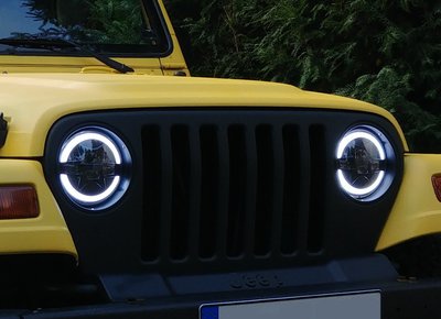

29. Dezember 2018: LED-Scheinwerfer
Beitrag von A-WE »
Zwar hatte ich schon schöne neue LED-Scheinwerfer von LTPRTZ "Lightparts" verbaut, aber von TruckLite gibt es gerade ein paar Neue, die mir aufgrund des Tagfahrlichts noch etwas besser gefallen. Also einmal Lightparts raus und TruckLite rein....die Lightparts sind aber schon in gute Hände abgegeben...
Die Verkabelung schien zunächst recht einfach zu sein, allerdings fehlt bei den TruckLites ein Anschluß für Standlicht bzw. es ist kein Standlicht vorhanden....also muß das TFL dafür mit herhalten.
Das TFL wird einfach per Kabel auf Zündungsplus geklemmt. Wenn man das selbe Kabel aber auch für das Standlicht verwenden möchte, dann muß man zusätzlich eine Sperrdiode in die Plusleitung vom Standlicht verbauen, ansonsten ist Standlicht komplett an, wenn Zündung an ist.
Zweites Problem: nachdem ich das so angeschlossen hatte, fiel mir auf, daß der Motor weiterlief, wenn man den Zündschlüssel auf AUS dreht, sobald noch Stand- oder Fahrlich an war. Ist auch logisch, über die Standlichleitung fließt noch Strom über die Leitung vom Zündungsplus. Also auch dort noch eine Sperrdiode verbaut....dann war es ok....
Hier noch zwei Bilder vom Ergebnis, sowie 2 weitere Bilder im Einsatz beim Jahresendgrillen vom Stammtisch in Saarmund....
