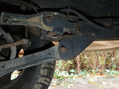

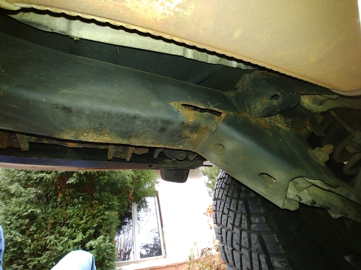

Hier einfach mal zwei Bilder von den Durchrostungen am Rahmen....
Die Reparatur wird nun vorbereitet und wenn es passt, noch im Dezember erledigt, sonst im Januar.

Hallo ,
das sieht ja echt übel aus, wenn auch recht typisch. Hast Du den restlichen Rahmen ordentlich kontrolliert? Im Bereich der Verschraubung der Getriebeplatte und der Aufnahme der Längslenker der VA siehts meisst ähnlich aus...nicht das das dann als nächstes kommt...
Gruss Marcel.

Ich habe mir den restlichen Rahmen heute genau angeschaut und je weiter ich Richtung Front gekommen bin, desto besser wurde es.
Aber ich werde mir morgen die Punkte sicherheitshalber noch mal ansehen, die du gerade genannt hast....danke für den tipp... :thumbup:

YJ40 hat geschrieben: Samstag 1. Dezember 2018, 18:24 Hallo ,
Gruss Marcel.
Habe heute nochmals den Rahmen kontrolliert, sieht alles okay aus.
Auch der Bereich der Getriebeplatte ist gut und stabil, auch keine vergammelten Schrauben.
Der restliche Vorderwagen sieht soweit gut aus und nirgends komme ich mit dem Schraubendreher rein... ;)
Die Aufnahmen der Längslenker haben etwas Flugrost, aber bei weitem nicht das, was man am hinteren Fahrzeugbereich findet....danke für die Tipps... :thumbup:

Na das klingt doch gut. Nehmt Ihr jetzt die Reparaturbleche oder wird was angefertigt ? Immer schön symetrisch arbeiten, wenn links deutlich anders aussieht als rechts kommen nur komische Fragen auf...
Viel Erfolg.
