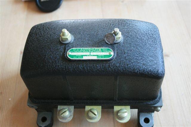

Habe heute einen wunscherschönen, originalen, neuen 12-V-Autolite-Regler aus usa bekommen. Sehr selten:
Gruss Uwe
Gruss Uwe
Gruss Uwe
Innenleben elektronisch?
