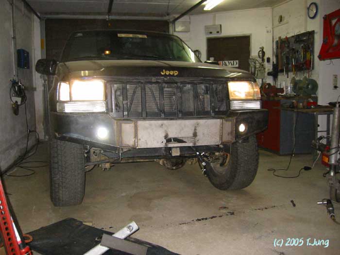

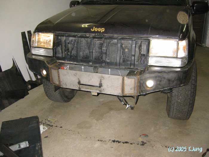

Heute Abend hab ich mehr gequatscht, als an der Stoßstange gearbeitet.
Aber die Nebelscheinwerfer sind eingebaut und brennen. Dumm nur, dass die Audi A6 Nebelscheinwerfer deutlich h(H)ella (warum wohl) sind, wie die original Jeep Hauptscheinwerfer. Ich werd dann wohl besser die Nebellampen als Fahrlicht nutzen? Hoch genug sind sie eh. ;D
Bildääää:

... und jetzt sag noch einer, runde und eckige Lichter passen nicht zusammen! Oder real Jeeps have round lights.
Ich hab jetzt beides und ich finde, es sieht
GEIL AUS 8)

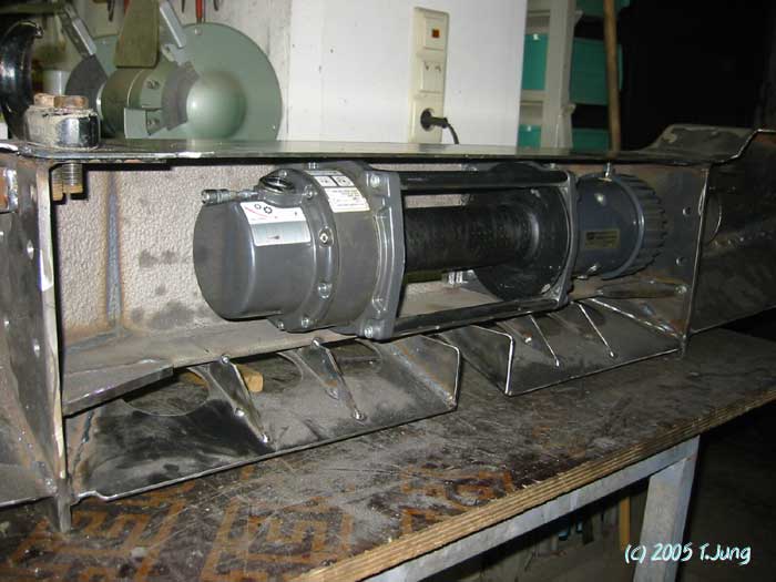

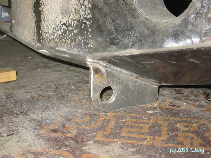

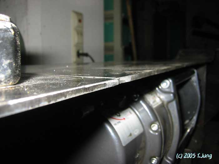

So, heute ging es wieder ein Stück weiter!
Der Unterfahrschutz ist gebohrt und montiert. Die unteren Ösen für Schäkel und Haken sind gebohrt (30mm) und geformt. So passen auch die fetten Schäkel durch. Für die "normalen" mache ich mir 2 Hülsen aus Kuststoff zum ausgleichen. Dann klappert auch nix.
Der Deckel für den Windenkasten ist auch zugeschnitten. Die Kanten sind 45° angeschrägt, damit der Deckel später versenkt ist, also bündig mit der Oberfläche abschließt.
