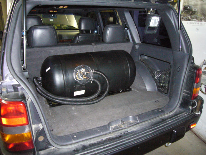

Heute hab ich meinen Jeep vom Umrüster zurück bekommen. Durch die Osterfeiertage und fehlende Haltebänder für den großen Tank hat es etwas länger gedauert, was aber kein Problem war, denn ich hab ja noch einen Firmenwagen.
Zunächst mal ein herzliches Dankeschön an Herrn Michel und sein Team vom Autogaszentrum Simmern!
Patrick hat wirklich gute Arbeit geleistet. Mein Jeep läuft dem ersten Anschein nach ( bin erst 30km gefahren) wunderbar. Er läuft sehr ruhig im Gasbetrieb, schaltet sauber und nicht wahrnehmbar zwischen Benzin und Gas und auch zurück auf Benzin um. Das Ansprechverhalten ist genau wie im Benzinbetrieb. Mein elektronisches Handgas funktioniert ebenfalls wunderbar auf Gasbetrieb. Alle Funktionen wie Tempomat, Motormanagement, Kühlung und Gasanlage arbeiten prima zusammen.
Hier nun mal ein paar Bilder:

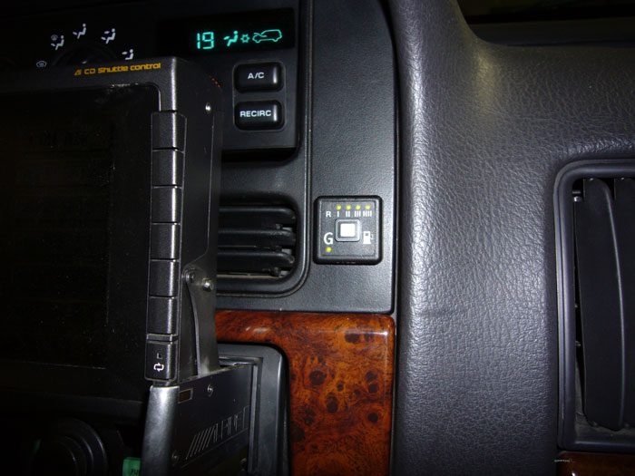

Umschalter und Tankanzeige für den 140 Liter Tank
Die untere linke LED zeigt den Gasbetrieb an. Die untere rechte LED den Benzinbetrieb.
Der 140 Liter Tank wir noch verkleidet.

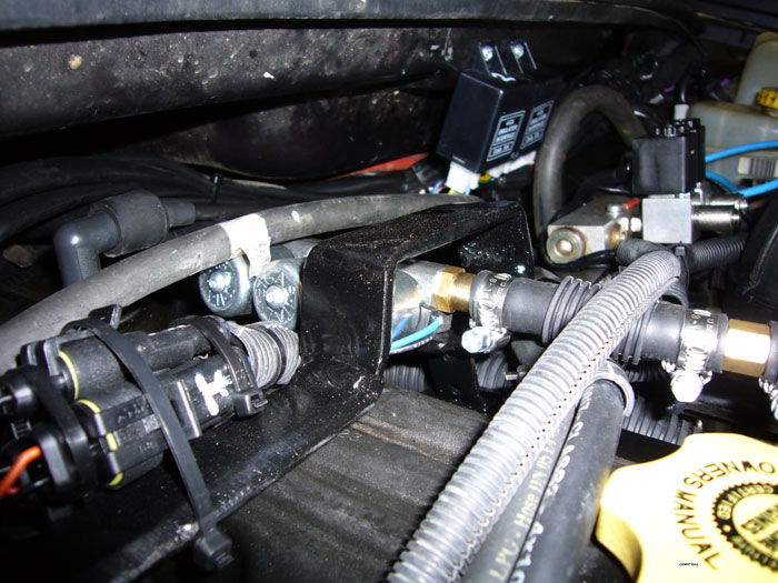

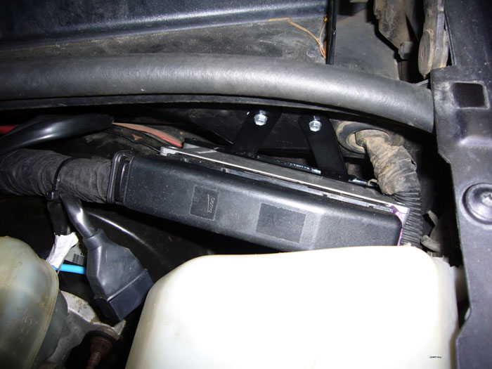

Das Gas-Motorsteuergerät hat eine schöne geschweißte Konsole bekommen.

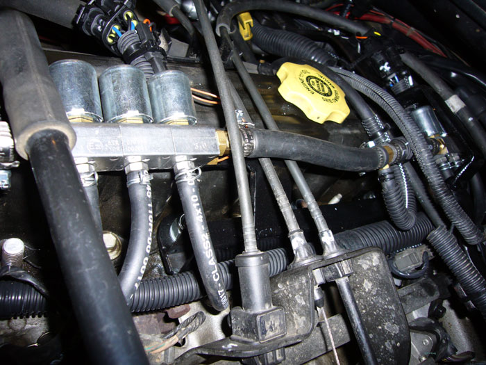

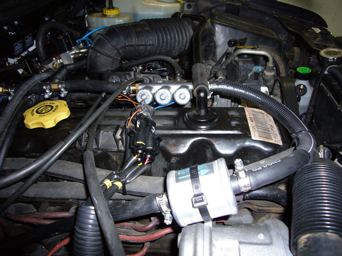

Ebenso die zwei 3er Rails ( Gasventile )

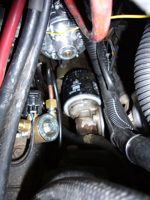

Der doppelte Verdampfer bis 280 kW (oben im Bild) mit dem vorderen Magnetventil und der Hauptgaszuleitung vom Tank.
Das mittlere schwarze runde Ding ist natürlich nur der Ölfilter. Die gelbe Leitung ist von mir und wird noch richtig verlegt.

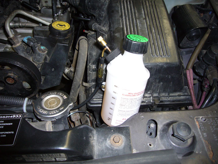

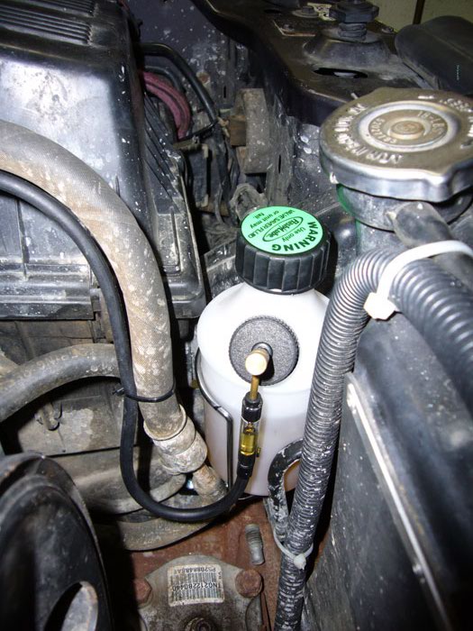

Die Flashlube Einspritzung zum Schutz der Motorventile ist neben dem Luftfilterkasten befestigt und lässt sich ohne Werkzeug rausnehmen. Auch hier wurde eine schöne Konsole gefertigt.

Bis auf das letzte kleine Detail sieht das doch sehr sauber gearbeitet aus, nicht so´n Drama wie beim Grauen. Glückwunsch!

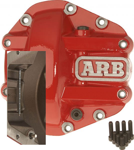

Eine Sache steht noch aus. Aber die Bestellung steht ebenfalls schon seit Februar aus.
Hallo Timo,
ist eigentlich aus diesen Deckeln etwas geworden ? hast du sie schon, bzw bekommst Du sie noch ?
;DMatthias
- TJ 150
- Beiträge: 501
- Has thanked: 43 mal
- Dank erhalten: 39 mal
Hallo Matthias,
ja ich habe mir einen dieser Deckel für die Hinterachse geleistet. Und zwar von den Taubis.
Der Deckel ist fantastisch verarbeitet und erfüllt seinen Zweck.
Sehr sehr sehr stabil. Sehr passgenau.
Macht einen guten Eindruck, ist aber auch 3 mal so schwer im Vergleich zum original Deckel.
