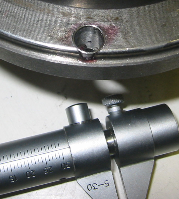

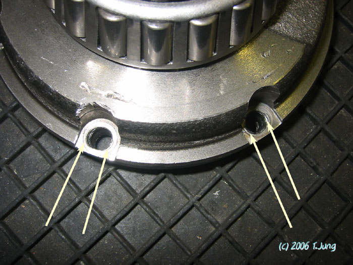

Am Deckel der Sperre sind die Schraubenlöcher ausgeschlagen:
Diese werde ich nun aufbohren und mit entsprechenden Hülseneinsätzen wieder auf Maß bringen, damit sich der Deckel nicht verdrehen kann und sauber sitzt.
Diese Hülsen entstehen gerade auf der Drehbank... mit ca. 0,5 - 0,8mm Wandstärke.
Ein Hauch von Stahl ::)
