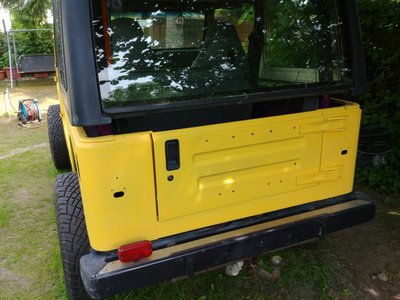

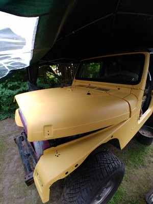

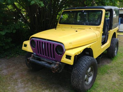

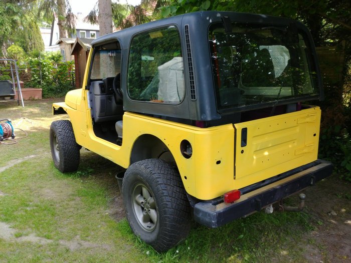

Nun ging es endlich los.
Zu guter Letzt waren es dann 6L U-Pol Raptor, die auf den Jeep gesprüht wurden.
Nach einigen Umentscheidungen, was die Farbe angeht, bin ich bei einer original Jeep-Farbe namens "Dune" gelandet. Ist in Real eher ein Beige-Gelb und nicht so knallig gelb wie auf den Bldern.
Leider bin ich ein zwei mal gegen die frische Beschichtung gekommen, mal mit dem Körper und mal mit dem Druckluftschlauch der Sprühpistole.
Da sollte man echt genau aufpassen. Muß also noch nachgerarbeitet werden.
Ist aber kein Problem, die entsprechende Stelle schleift man einfach glatt und sprüht nochmals drüber.....gibt einen absolut nahtlosen und unsichtbaren Übergang. Die Türen müssen eh noch beschichtet werden, da wird das dann mitgemacht.

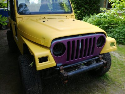

Hier mal ein paar Impressionen vom fertigen Produkt:

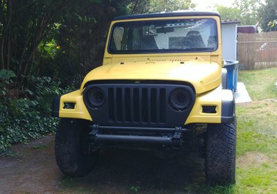

Da der Kühlergrill in schwarz beschichtet werden soll, fehlt er natürlich noch und erstrahlt weiter in schickem Pink....

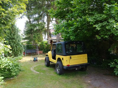

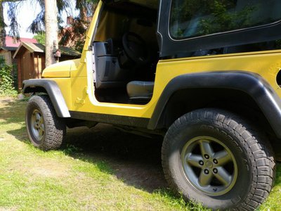

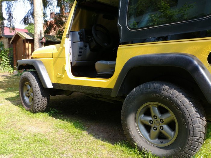

17. Mai 2018 - Fender und Logo

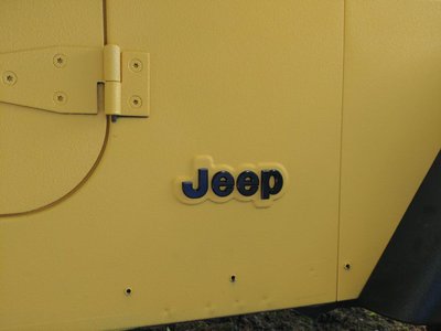

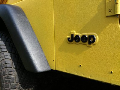

Nun sind nach dem Abtrocknen der Beschichtung auch die Fender wieder montiert:
Zudem sind auch die seitlichen Logos angekommen und ebenfalls montiert worden.
Hier ein Bild von einem Fender + Logo:

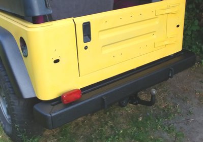

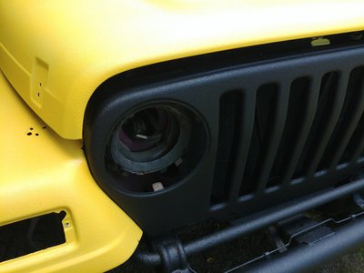

12. Juni 2018 - Kühlergrill und Heckstoßstange
Ausnahmsweise mal wieder etwas Zeit gehabt und auch der desolate Rücken hat soweit mitgespielt:
Daher mal den Kühlergrill und die Heckstoßstange mit U-Pol Raptor in schwarz beschichtet.

Na dann drücke ich mal die Daumen, dass deine Lieblingsbeschichtung so lange haltbar ist, wie sie verspricht
- A-WE
- Beiträge: 130
- Wohnort: Südlich von Berlin
- Has thanked: 2 mal
Danke danke, das denke ich schon....ich habe eine Tür wieder abgeschliffen, nachdem diese beschichtet war...
der alte Lack vorher ging ratzfatz runter, bei dem Zeugs mußte ich ganz schön lange damit kämpfen.
Muß ja auch robust sein, ist ja ursprünglich mal als Ladeflächenbeschichtung entwickelt worden....
