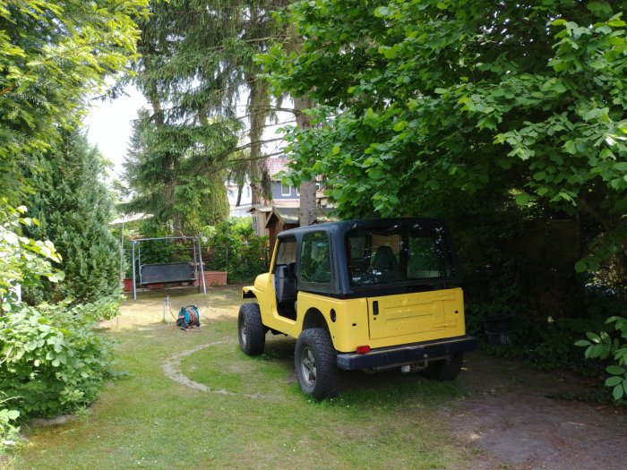

Nun ging es endlich los.
Zu guter Letzt waren es dann 6L U-Pol Raptor, die auf den Jeep gesprüht wurden.
Nach einigen Umentscheidungen, was die Farbe angeht, bin ich bei einer original Jeep-Farbe namens "Dune" gelandet. Ist in Real eher ein Beige-Gelb und nicht so knallig gelb wie auf den Bldern.
Leider bin ich ein zwei mal gegen die frische Beschichtung gekommen, mal mit dem Körper und mal mit dem Druckluftschlauch der Sprühpistole.
Da sollte man echt genau aufpassen. Muß also noch nachgerarbeitet werden.
Ist aber kein Problem, die entsprechende Stelle schleift man einfach glatt und sprüht nochmals drüber.....gibt einen absolut nahtlosen und unsichtbaren Übergang. Die Türen müssen eh noch beschichtet werden, da wird das dann mitgemacht.
Hier mal ein paar Impressionen vom fertigen Produkt:
Da der Kühlergrill in schwarz beschichtet werden soll, fehlt er natürlich noch und erstrahlt weiter in schickem Pink....

Puh. Da warst du ja fleißig. Sowohl das Rosa, als auch diese Plastik-Ramme sind sehr eigenwillig gewesen. Muss man mögen. [emoji4]
Jetzt siehts eindeutig besser aus.
