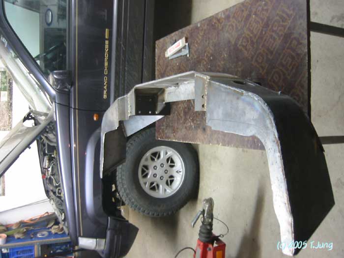

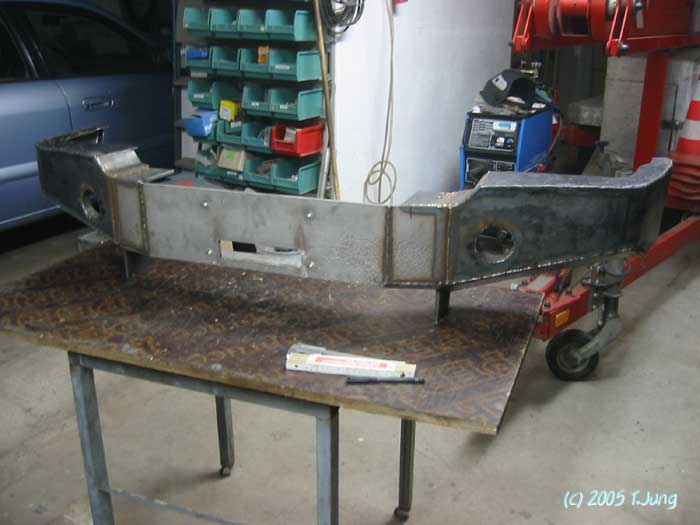

Heute habe ich die Seitenteile angeschweißt! Endlich kann man von einer Stoßstange sprechen, nicht mehr von Einzelteilen. Außerdem hab ich das neue Lochsägenset ausprobiert und die Löcher für die Nebelscheinwerfer ausgebohrt und die Hülsen gleich eingeschweißt.
Ansicht von Oben:

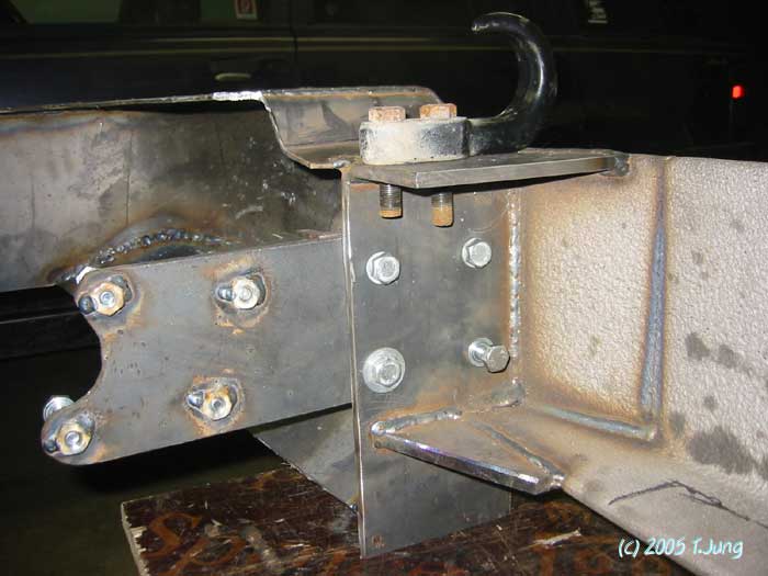

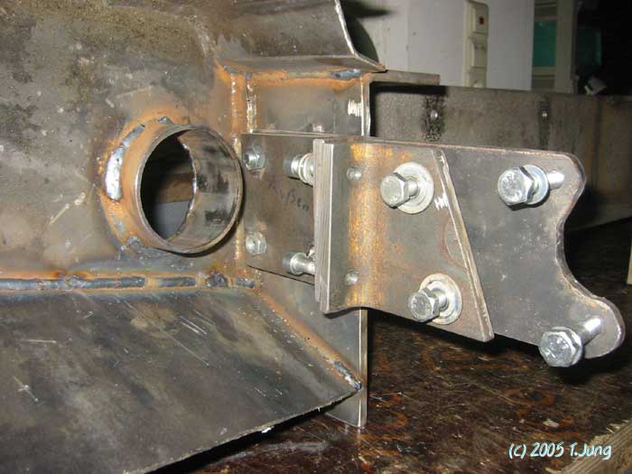

Hier eine der Nebelscheinwerferaufnahmen und ich hab mal die Befestigungskonsolen angebaut. Doppelt verschraubt hält besser. Die original ARB Befestigung ist ein Witz dagegen.
von der Innenseite her gesehen mit dem Haken drauf:
Ansicht von Oben:

Nun das mit der Befestigung stimmt die ist stärker als bei der ARB, aber sein wir und mal ehrlich: Wenn da was angeht ist die genau so Stabil wie das schwächste Glied in der Kette und das ist dann definitiev der Rahmen unseres ZJ :'( :'(
Ich hab mir darüber auch den Kopf zerbrochen, du hast es ja auch selbst gesehen der Rahmen ist der Schwachpunkt weder deiner neuen Stoßstange noch der ARB tut das merklich Weh ;)
Ich finde dein Design ist dir shr sehr gut gelungen, das mit den Nebelscheinwerfern in der Stange, da müssen wir noch ein ernstes Wörtchen miteinander reden "will haben" ;D ;D ;D ;D
