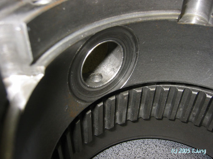

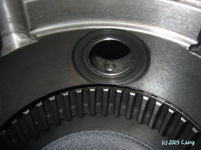

Ich hab da leider ein kleines Problem mit der hinteren Sperre bekommen.
Es war wohl noch ein Fremdkörper im Achsgehäuse ( der zwar sicher gestellt ist, aber er ist nicht zu definieren, woher er kommt).
Jedenfalls ist dabei auch eine der Ölscheiben unter den Spidergears in Mitleidenschaft gezogen worden und hat dabei die Auflagefläche im Sperrengehäuse etwas eingeschliffen.
Was meint ihr? Vorsichtig ausschleifen und polieren, oder in die Tonne damit, einschmelzen und Bierdosen daraus machen?
Es ist meiner Meinung nach 2-3 zehntel, mit dem Fingernagel merkt man es. Es hat sich in der Hauptsache ein Grad am Innenrand gebildet.

Also ich hab jetzt alles mal glatt geschliffen und werde die Sperre mit neuen Scheiben und Zahnrädern bestücken und wieder versuchen.

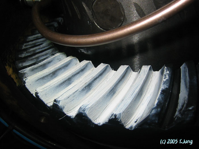

Ich hab jetzt alles wieder eingebaut.
Pinion neu eingestellt, Tellerrad neu eingestellt, Zahnflankenspiel ganz genau eingestellt. Das Tragbild passt nun einigermaßen. Ich hoffe sehr, das Kegel und Tellerrad nicht zu sehr gelitten haben und noch zu retten sind.
...wir werden sehen, was die Probefahrt bringt.
