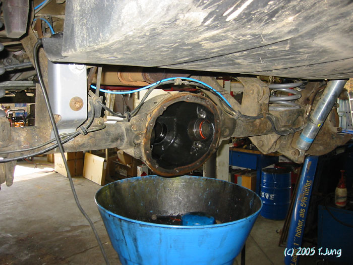

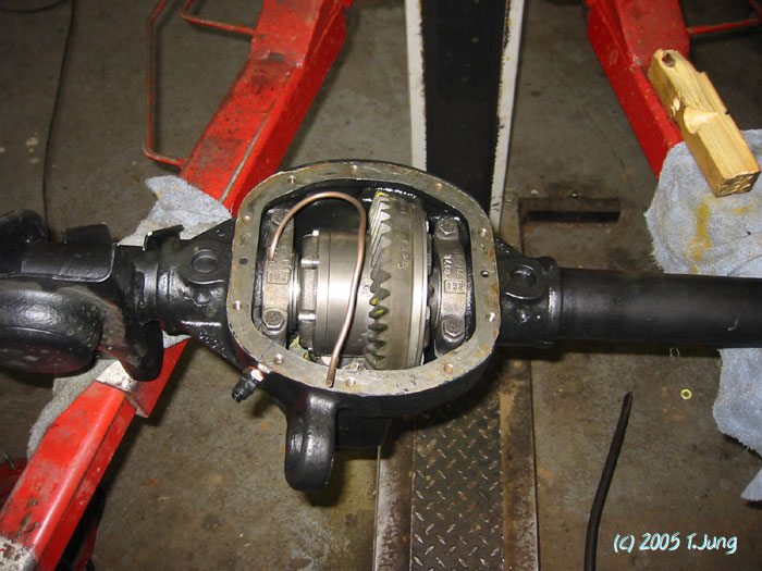

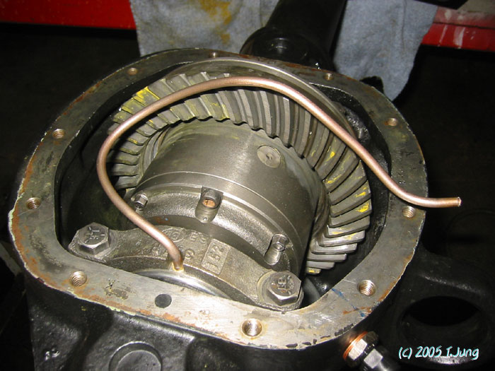

Hier noch einige Bilder, live aus der Werkstatt ;)
Dana 30 Vorderachse mit ARB Airlocker:
ausgeräumte Hinterachse, leider hab ich vergessen ein Bild zu machen, aber es ist wieder alles eingebaut! Ich schwör!

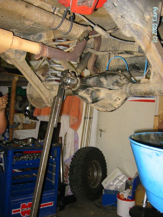

unwahrscheinlich ist des Mechanikers Kraft, wenn er mit der:
Verlängerung schafft!
