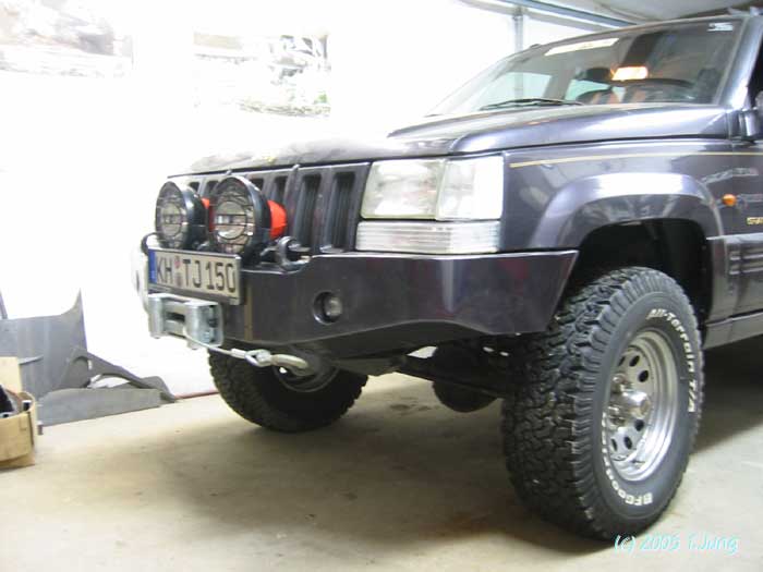

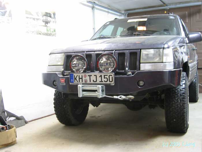

Heute Abend stell ich sie mal auf den Bumper. Ihr wolltet doch mal Bilder sehen, ob das was ausschaut!
jetzt hat sie der Gerbil, nur keine Zeit für diese...

Ich finde, es schaut überhaupt nicht überdimensioniert aus. Passt ganz gut, jedenfalls besser wie ein Blumenkasten.
Ich hab nur ein saublödes Problem: Die eine Leitung vom Scheinwerfer auf der Beifahrerseite ist 10cm zu kurz. Dumm daran: es ist eine Hochspannungsleitung für ca. 25.000 Volt. Ups :o
Ich muss morgen mal bei Hella anrufen, was ich damit machen soll.

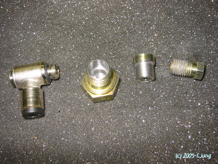

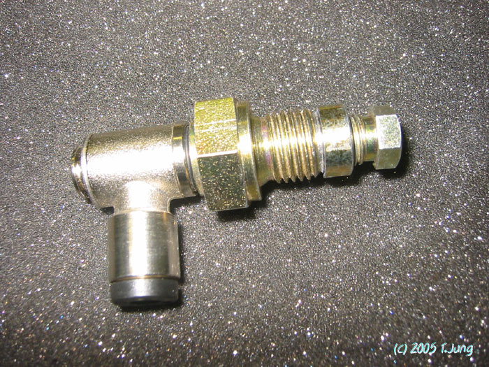

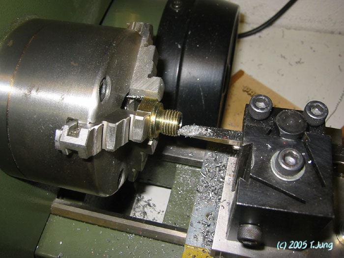

So werde ich nicht die originalen Druckluftanschlüsse von ARB mit den Schneidklemmverschraubungen benutzen. Nach einem Vorschlag von Tom (Red-XJ), habe ich mich für ein eigenes System entschieden. Basierend auf der Anschlusstechnik für Bremsleitungen, lassen sich die Airlocker für Wartungsarbeiten so besser aus dem Achsgehäuse entfernen. Dazu wurde in der Manufaktur gedreht, gebohrt und hartgelötet.
