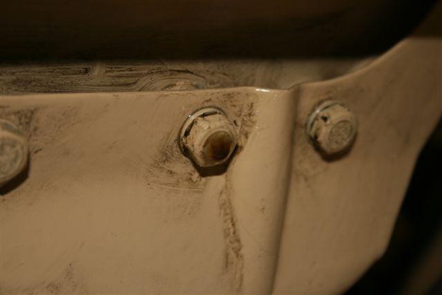

Seit einigen Tagen tropft Motoröl von der Ölwannenschraube vorne unterhalb des Kühler-Ventilators. Habe gestern alle Schrauben der Ölwanne nachgezogen, heute morgen war wieder ein Tropfen sichtbar:
Schlimm?

Schlimm?
I find nöööööööööööööööööööö ::)
A Karton drunter schaft Abhilfe :D
Dash sicher a Männle, markiert halt sein Teretorium Bild
Bei meinem is es s Zwischengetriebe ::) Was soll's ;D
Der nächste Winter kommt bestimmt. Da wird's wieder Dicht

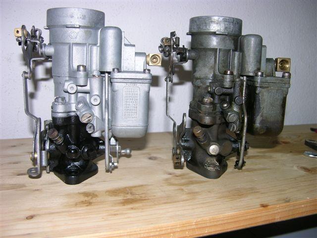

Heute habe ich den neuen Carter-Vergaser eingebaut. Man sieht eine der Unterschiede zwischen dem WO 539 (Kriegmodell) rechts und dem Nachkriegsmodell WO 636A links:
Das Kugelgestänge des neuen fehlt am alten.
Da ich die Leerlaufdrehzahl mit der Einstellschraube nicht erhöhen kann (zu kurz), bin ich gerade am Basteln.
1. Probefahrt: er kann wieder durchatmen. Vorher waren anscheinend die Düsen nicht mehr funktionsfähig / Schwimmer desjustiert - ist ja wurscht!

Seit einigen Tagen tropft Motoröl von der Ölwannenschraube vorne unterhalb des Kühler-Ventilators. ......
Schlimm?
Liebe Grüsse Uwe
Kontrollier mal die beiden Schläuche die zum Ölfilter gehen.
Bei der Rappelkiste muss me ab und zu div. Schrauben und verschlüsse kontrollieren.

Also ich finde das wiederum nicht sooo schlimm, denn man sollte schon unterscheiden zwischen modernen neuen Autos und Veteranen, die schon über 60 Jahre auf dem Buckel haben und auch aufgrund ihrer konstruktiven Eigenschaften als damalige Neuwagen nie ganz öldicht waren. Das beginnt bei den Kurbelwellendichtringen und geht hin bis zu Dichtmaterialien, die mit den hochlegierten heutigen Motorölen überhaupt nicht klarkommen.
Jedenfalls würde ich einen gelegentlichen Öltropfen bei Uwes Willys als normal akzeptieren.
