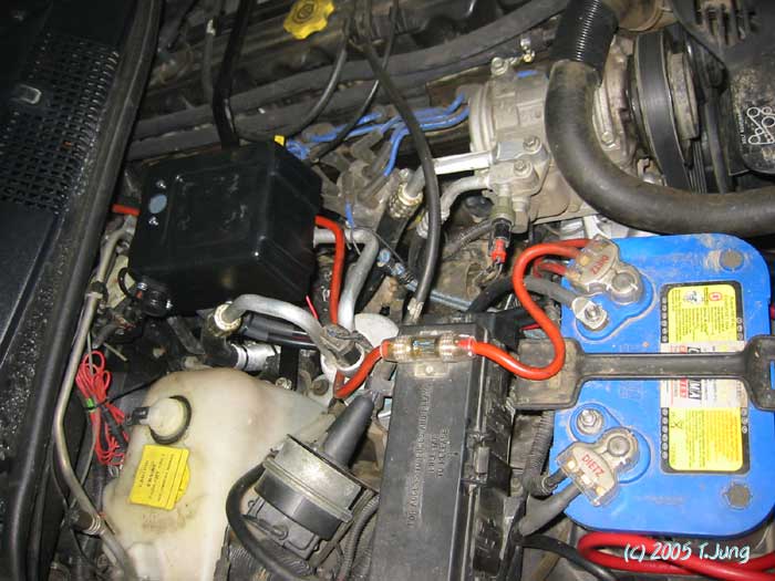

Update:
Windenrelaiskasten oben links in der Ecke mit seitlichem Anschluss für die Kabelfernbedienung. Das rote Kabel geht aber nicht in den Relaiskasten, das ist für die Musi ;)
Das + Kabel von der Lichtmaschine habe ich direkt auf die zusätzliche Polklemme der Optima gelegt. Nicht wie original über die Klemme des Hauptsicherungsblock.

Das war auch meine Überlegung und mit ein Grund, warum ich mir jetzt ´ne blaue geholt hab.
Crimpst Du die Kabel selber?

Yep, bis 50mm² kein Problem.
