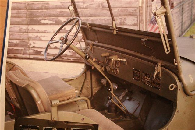

Guten Morgen, Rainer!
Das Becker-Buch (schau mal Seite 80-83 nach; da steht das nachfolgende erklärt) ist eines; es gibt noch wunderschöne Dokumentationen über sämtliche Veränderungen, die im Laufe des Krieges vorgenommen wurde (Schade, dass Du soweit weg bist :-/). Es gab anfangs H-900- "Zündschlüssel", nicht Anlasser-Schlüssel, bis die Army-Jungs sie nach Hause mitnahmen und der Jeep dadurch stillgelegt war. Ab 12/1942 wurde dann nur der Zündschalter eingebaut.
Hier ein Bild eines Early. Zu sehen die Gummi-Manschetten, der Zündschlüssel und das "frühe" und Nachkriegs-Lenkrad aus Bakelit. Aus aus Mangel an Bakelit wurden später Stahlspeichen verwendet (wie Du sie hast). Der Early hatte Klötzchen auf der Motorhaube aus Kautschuk (die auch aus Mangelgründen später durch Holz ersetzt wurden).
Leder wurde als Ersatz für die Abdeckung der Schaltkulisse ab 1943 verwendet, da Gummi Mangelware war. Vorher und nach dem Kriege gab es dann wieder Gummi-Manschetten.
Unterdruck-Scheibenwischer, Tarnlicht auf dem Fender und Capstan sind o.K., wurden aber nachträglich (beim Early und teilweise bei den späteren Modellen) im Felde montiert und kamen nicht ab Werk.
Hier noch ein paar Adressen:
www.a-so.de www.g503.com www.the-quartermaster.de www.camo.co.at www.jeep-dodge-gmc.com www.neiske-pinn.de www.cms.eaglejeepparts.nl www.northstarwillys.com
Was der eine nicht hat , hat ein anderer in dieser Liste.
Der Jeep-Papst ist Herr Rombach im Schwarzwald. Seit 1954 m.W. schraubt und restauriert zuerst Vater dann Sohn an Willys/Ford.
Gruss Uwe

Hallo Uwe,
freut mich ja riesig, die mir damals in der ca. 6-monatigen Recherche vor dem Fahrzeugkauf angeeigneten Informationen noch erweitern zu können:
Die Unterdruckscheibenwischer wurden immer nur von zerstörten MB's im Felde übernommen, die wahren Early's haben handbetriebene und durch eine Mittelschubstange miteinander verbundene Scheibenwischer. So schlief der Beifahrer-G.I. bei Regen auch nicht ein!
Zugegebenermaßen wollte ich aber soweit im Originalitätswahn nicht gehen, außerdem kann ich mich immer köstlich über das pneumatische Geräusch amüsieren!
Der Verkäufer meines Autos, der -sehr sympathisch übrigens- nicht als Willys-high-end-specialist genannt werden möchte, hat den einzigen mir bekannten zu 100% originalen Early.
So fehlen beispielsweise bei dem Willys auf dem von Dir eingefügten Bild:
*Schaltknaufe aus Aluminium
*Einfassungen aller Rundinstrumente aus Messing
Sehr schön allerdings zu sehen: Die innenliegende Karosserieversteifung ist in dieser Außen- und Lochform Garant für eine Originalkarosserie.
Wenn Du mal bei Deinem "Meister Rombach" bist, um die Capstan montieren zu lassen, frag' ihn doch bitte mal nach folgenden Early-Teilen, die ich -irgendwann noch einmal- montieren möchte:
* Kautschuk-Winschutzscheiben-Klötzchen
*erwähnte Alu-Schaltknaufe für alle Schalthebel
*"PanCake"-Luftfilter (halb so hoch wie der normale)
*Kupferkühler mit fünf von oben sichtbaren Längssicken
*Early-Felgen (4 Stück)
Wenn er Dir realistische Preise nennt, sieh' bitte zu, dass Du etwas Sitzbares unter Dir hast! ;)
@ Cowboy und Harleyjeep: Ist ein kleines bischen eine Sucht, könnt Euch vielleicht in etwa vorstellen, was meine Freundin dazu sagt: ::)
@ DocUwe: O.K., dann stell' doch mal bitte Deinen "Opa" im Detail vor
Grüße!
Rainer
