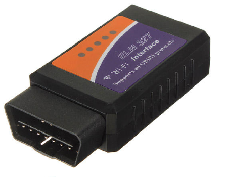

Es gibt sehr viele Komponenten am Fahrzeug, die bei einem Defekt den Motor in den Notlauf bringen. Das kann auch schon ein Temperatursensor sein. Du bekommst es ganz schnell heraus, wenn Du den Fehlercode ermittelst.
Wenn Du nicht zur Werkstatt fahren möchtest, kannst Du Dir auch so ein WLAN-Diagnose-Modul und eine passende Handy-App kaufen.
Das ELM327 WLAN-Modul kostet bei ebay keine 15 EUR (+ App, z.B. EODB-Facile) und funktioniert prima: Einfach in den ODB2-Stecker stecken und mit der Handy-App verbinden. Fertig.
