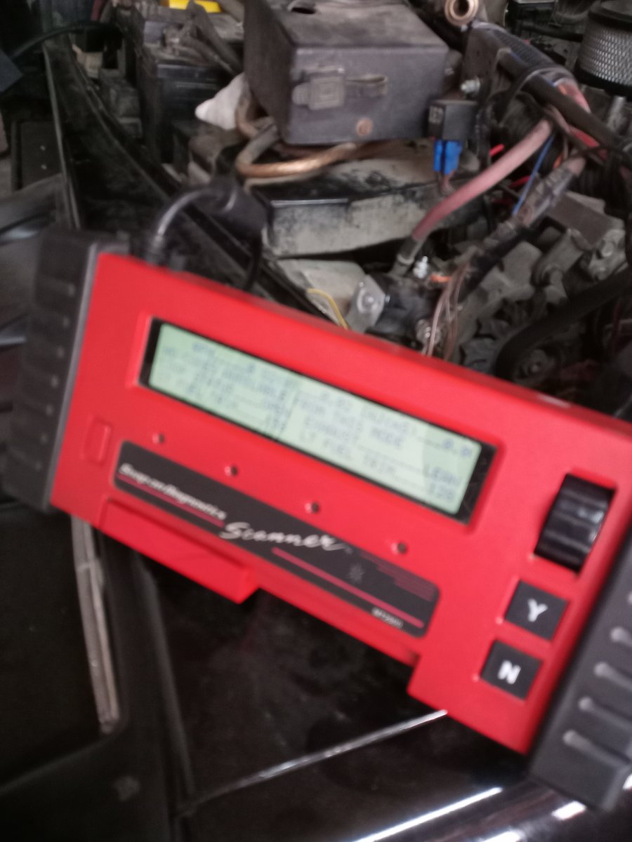

Re: Einspritzung Livedaten / Programmierung Cherokee 1988
Hat zwar etwas gedauert aber ich hab jetzt so einen Tester, mit der passenden Software und Jeep-Adapter. Nette Spielerei
Gruss Marcel.
