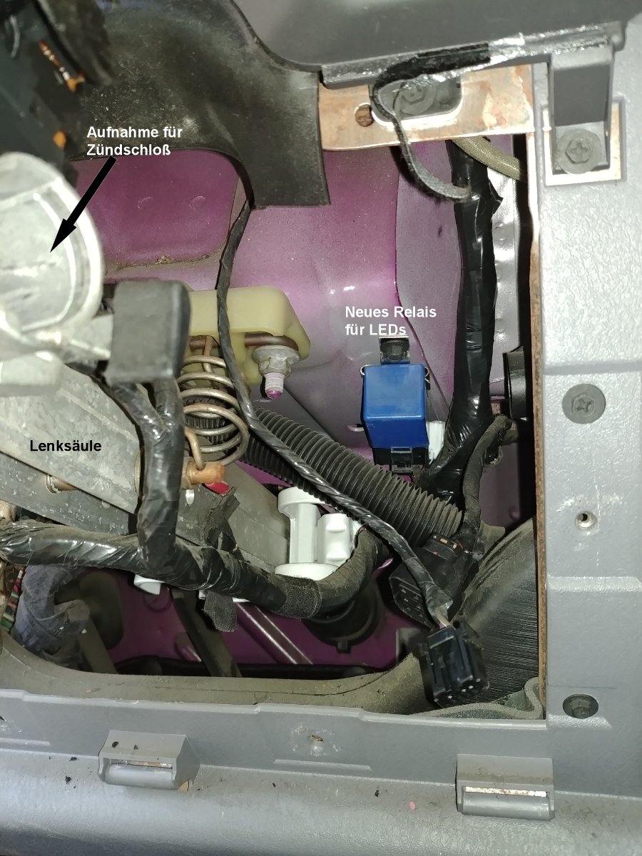

1.: ich habe auch anhand vom Werkstatthandbuch versucht das Blinkerrelais zu finden, passte überhaupt nicht mit den Bildern zusammen....nur mit viel Phantasie, wenn man es dann mal gefunden hat.
Habe die untere Verkleidung entfernt und die Verkleidung um die Lenksäule. Dann findet man das Relais etwas weiter unten an der Lenksäule entlang geschaut, etwas versteckt.
Es sitzt also nicht in der Hebelmechanik.
Habe es seinerzeit gegen ein lastunabhängiges Relais getauscht, um LEDs verwenden zu können.
Soweit ich noch weiß, ist es kein 0815 Relais, sondern ein klein wenig speziell, evtl. ist das beim Normalen auch so.
Hab das LED-Relais extra in den USA bestellt.
2.: Das mit dem Blinken mal so und mal so hatte ich auch. Den Fehler hatte ich jedoch schon vor dem Relaistausch gefunden und behoben. Bei mir war es die Mechanik im linken Lenkstockblock, wo Blinker und Warnblinker verbaut sind.
Ist ein einzelnes Modul, welches man zusammen mit dem Blinkerhebel gut kaufen kann in den einschlägigen Ersatzteilshops.
Darin ist eine Mechanik aus diversen Kupferplatten als Leiter und Kügelchen mit Federn usw. für die Kontakte.
Das war bei meinem ein wenig vergammelt. Daher ausgetauscht (80,-) und seitdem ists gut.
Kann aber bei dir beides sein, auch ein Relais macht gerne mal solchen Zicken...
Anbei noch ein Bild mit dem ganzen Bereich rechts der Lenksäule mit dem neuen Relais...
Viel Erfolg
