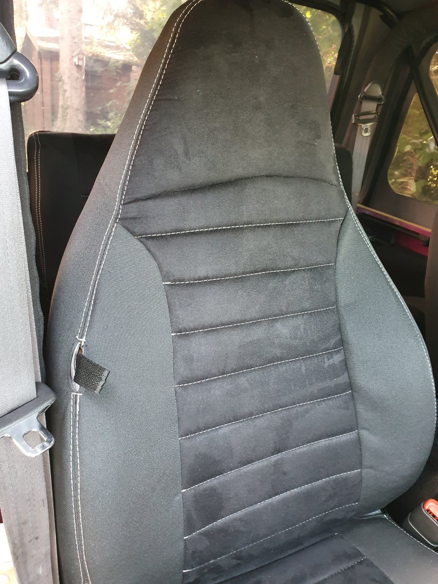

Eine Kleinigkeit war dann aber doch noch abzuarbeiten: schon Anfang des Jahres hatte ich mir neue Sitzbezüge machen lassen, also nach Wunsch und nach Maß.
Die lagen dann noch ne Zeit lang rum, aber als es dann möglich war, habe ich sie aufgezogen. Optischer Eindruck gefällt mir, die Qualität muß sich noch im Laufe der Nutzung zeigen.
