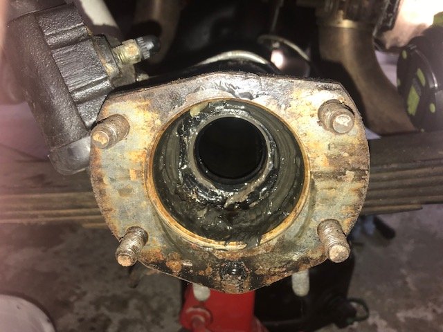

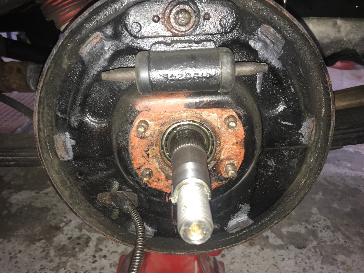

so nach langem hin und her, habe ich auf der linken Seite meine Hinterachse nun alles runter gerissen, Radnabe, Bremse und die Steckachse gezogen. :x
Ursache war ein schlackerndes Hinterrad ( sah immer so aus als würde das Rad nicht richtig anngezogen sein).
Steckachse raus und krumm....
Was meit Ihr, nur austausch oder wechsel auf ein einteiliges Kit. Bei Renegade Station momentan nicht lieferbar bei ASP ohne TÜV!? :roll:
Bremsen mach ich eh neun auf beiden Seiten.
Danke und Grüße

Auf jeden Fall Wechsel auf einteilig ! Ich persönlich würde bei der Steckachse jetzt keinen Wert auf TÜV-Konformität legen...da weiss doch keiner was drin ist, erst recht wenn z.b. ne Nabenkappe drüber ist. In den USA hat sowas fast jeder im Programm, im Allgemeinen mit Versand und Steuer günstiger als hierzulande und Versand ist heutzutage auch kein Problem.
Wenn bei ASP lieferbar auch immer wieder gern, versenden auch sehr schnell und im Zweifelsfall hat man einen Ansprechpartner.
Gruss Marcel.
