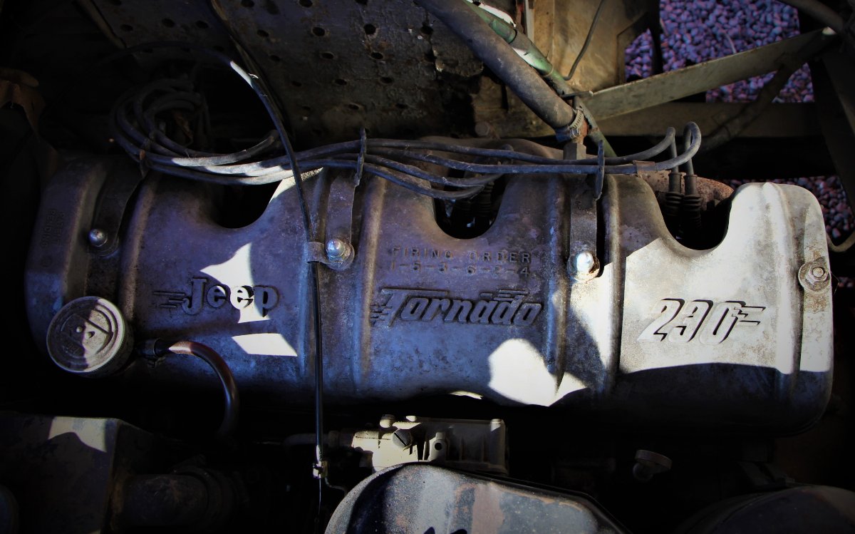

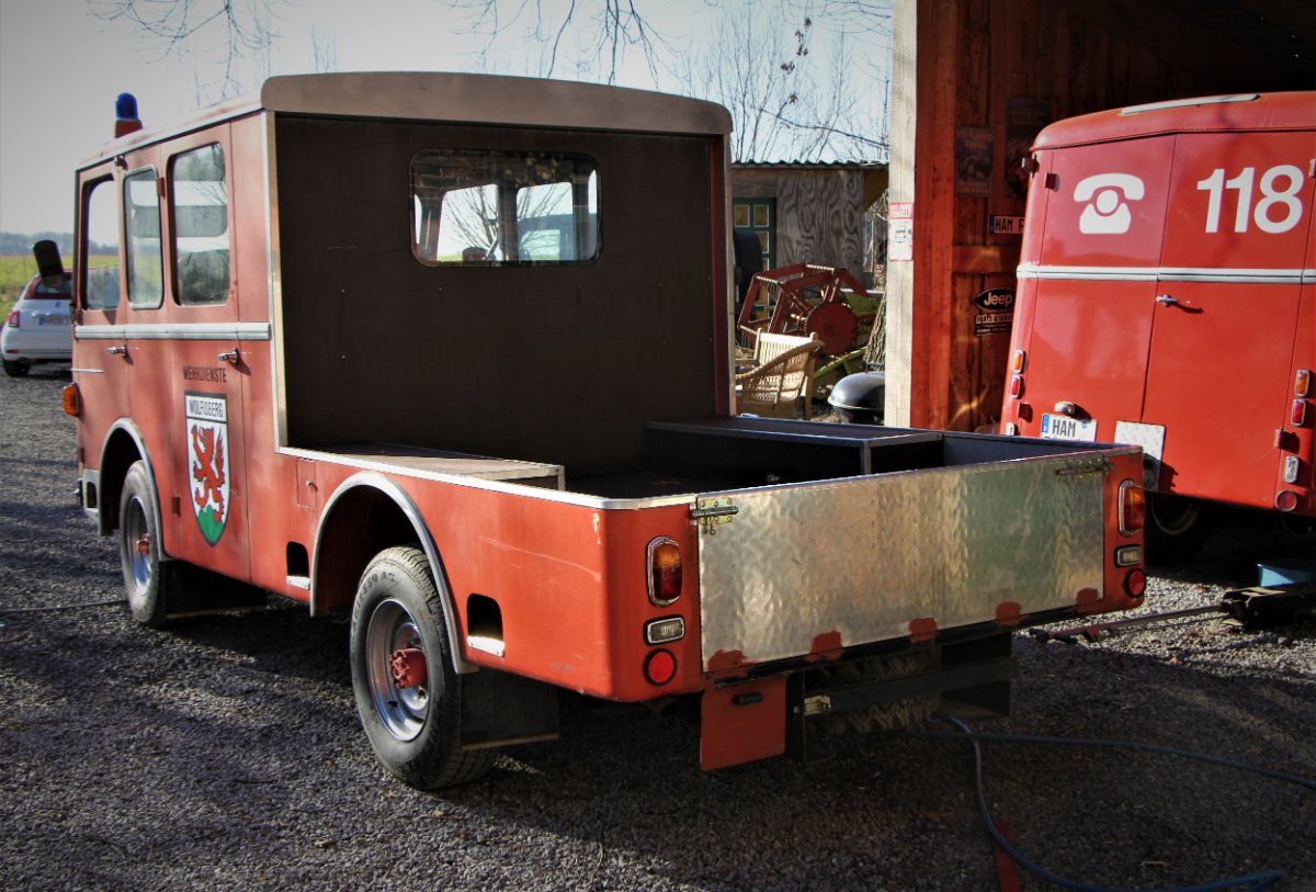

das Beste daran ist das Beste darin:
230er Jeep Tornado 142PS
T-98-A Getriebe
Spicer 20 HD Geländeuntersetzung
Dana 44 vorne
Dana 60 hinten,Übersetzung 5,38:1
automatische Differenzialsperrren vorne & hinten
4,5t Gesamtgewicht, d.h. mind. ca. 1,7t Zuladung möglich!!!
10 Sitzer
und er geht ab wie die Feuerwehr...
Jeep inside: Geser TS60C

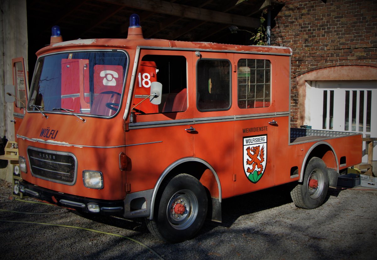

Bin mir noch nicht sicher ob das Fahrgestell vom FC oder J20 ist!?
Re: Jeep inside: Geser TS60C
Sehr interessantes Fahrzeug! Viel Spaß dabei, da wieder alles "herauszuholen"!
