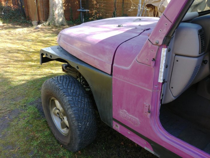

06. Januar 2018 - Beschichtung der Kotflügelverbreiterungen
Nach dem Schleifen und Verschließen der überflüssigen Löcher konnten die "Fender" heute mit Raptor beschichtet werden.
Wie schon bei der Stoßstange, wurde die Beschichtung mittels Strukturrolle aufgetragen.
Das Ergebnis ist wieder gelungen und nach 3 Stunden ist die Beschichtung bereits gut trocken....

04. April 2018 - Frühlingserwachen
Heute war endlich mal ein wirklich adäquater Frühlingstag mit Temperaturen um die 20 Grad.
Daher den Jeep nach langen 5 Monaten mal "ausgepackt".
Batterie und neues Lenkrad eingebaut und gestartet...sprang ohne zu mucken sofort an und lief rund....top!
Dann den Tag mal genutzt und den TJ für die spätere Beschichtung komplett angeschliffen...
