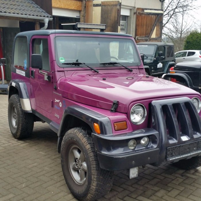

So sah der TJ, Sondermodell Twister aus, bevor er zu mir nach hause kam:
Erste nennenswerte Aktion: die ganzen Aufkleber müssen runter und auch sonstige Anbauteile sollen demontiert werden...

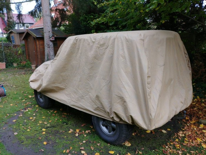

Damit der TJ auch mit demontierten Teilen und auch nach Reinigungsarbeiten einigermaßen sauber bleibt, hat er eine Softgarage bekommen....

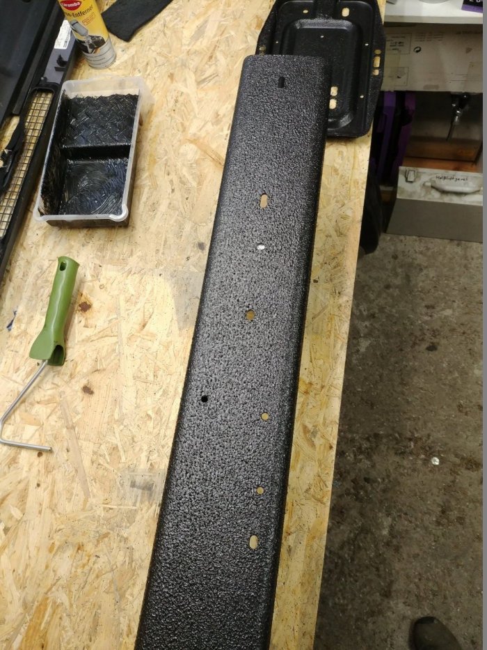

Der gesamte Wagen soll eine neue Farbe bekommen, auch die Anbauteile....die aber zumeist in schwarz.
Allerdings soll es keine Lackierung werden, sondern eine Beschichtung mit einem speziellen Mittelchen, namens "U-Pol Raptor".
Zum testen habe ich heute die vordere Stoßstange mit dem schwarzen Zeugs behandelt.....sieht sehr gut aus....wie gewünscht....bin zufrieden!!!
