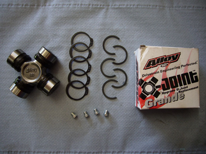

Ich hatte bis in meinen verstärkten Vorderachswellen einen Satz Dana Spicer 5-760x HD Kreuzgelenke verbaut. Davon hat eines nun den Geist aufgegeben, Wasser ist eingedrungen, Innenleben komplett verrostet. Diese Gelenke konnte man auch nicht abschmieren.
Seit heute habe ich die neuen Kreuzgelenke von Alloy USA verbaut. Diese sind nochmal stabiler und lassen sich voll abschmieren - in eingebautem Zustand natürlich.
Nachdem die alten Kreuzgelenke ausgepresst waren, war die Montage der neuen Teile kein Problem. Alles ist sehr passgenau gefertigt. Selbst die Schmiernippel sind von bester Qualität. Zylindrisches Gewinde, kein fummeliges Konusgewinde, wie ich es schon an anderen Kreuzgelenken verflucht habe.

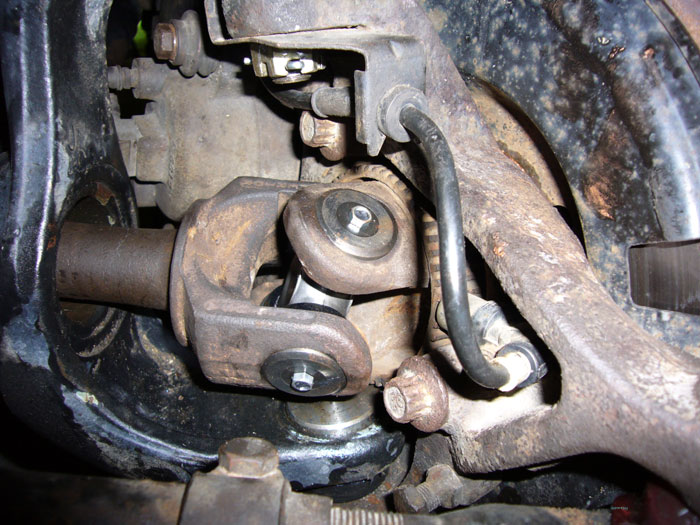

Hier ein Bild in eingebautem Zustand. Zum Abschmieren kommt man mit eingeschlagenem Rad sehr gut dran.

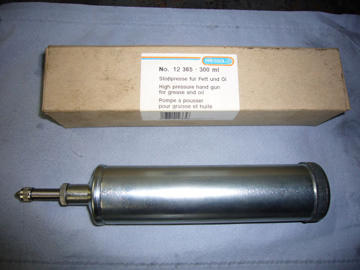

Und beim Baumaschinen Händler gab es auch noch die passende Fettpresse von Pressol.

nix für ungut, aber ne hydraulische Fettpresse mit flex. Schauch und hyd. Mundstück ist universeller einsetzbar... aber für diesen Zweck reicht auch die einfache Ausführung..
BildMike

Ich hab auch schon zwei Fettpressen, eine große Hebelpresse mit Schlauch und eine Einhandhebelpresse. Aber man braucht eine mit dem Kegelmundstück. Sowas hatte ich nicht und es gab auch kein Zubehör zu meinen Pressen. Also hab ich mir die von Pressol gekauft.
