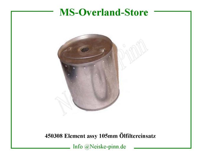

2. Ich habe zwar schon fünf mal das Motoröl gewechselt, jeweils aber immer ohne Filterwechsel. Grund: Ich habe Probleme den richtigen Filter zu kriegen. Maße: 95mm Durchmesser, 110mm Länge.

2.) den richtigen Filter bekommsch sicher hier http://www.ms-overland-store.de/

2. Meine Ölfilter habe ich bei Neiske+Pinn problemlos bestellt. Ich kenn jetzt nicht die genauen Abmessungen aber frag da mal an.
http://www.ms-overland-store.de/ms/parts/450308.jpg
