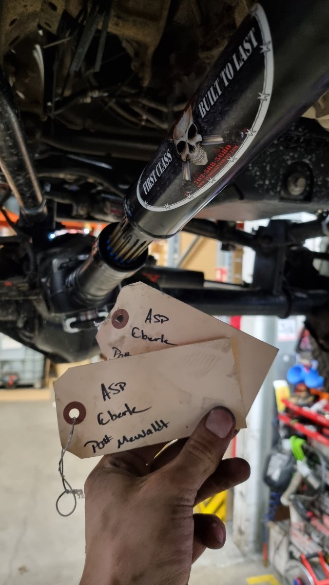

Tag vier und es mussten lediglich die Bremsen neu befüllt und die Kardanwellen eingebaut werden. Ungeschickterweise stellte sich da nun heraus, dass die vordere Kardanwelle nicht mehr beweglich und somit defekt war. Nun wird bald noch ein neuer Satz Kardanwellen von Adams Driveshaft den Jeep von unten schmücken.
Abschließend muss Ich sagen dass das Fahrwerk mit den nun wieder Optimierten Winkeln einfach wahnsinnig Gut Fährt, lediglich der Umbau war zwischenzeitlich einfach kein Spaß mehr... Aber das Produkt ist top und in Kombination mit den neuen dicken Stoßdämpfern einfach die Wucht. Ich glaube der andere Stoßdämpfer Satz für vorne wird in kurzer Zeit folgen
