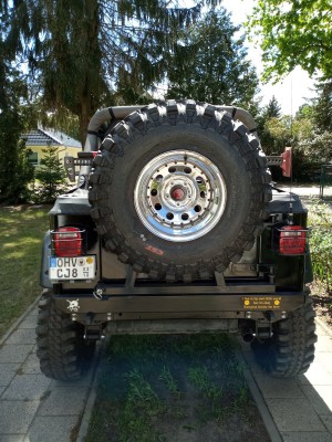

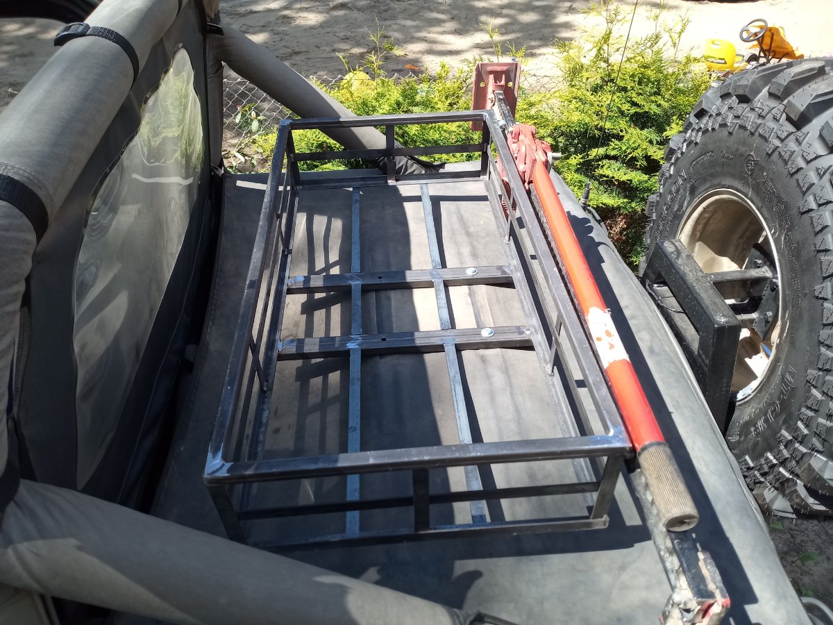

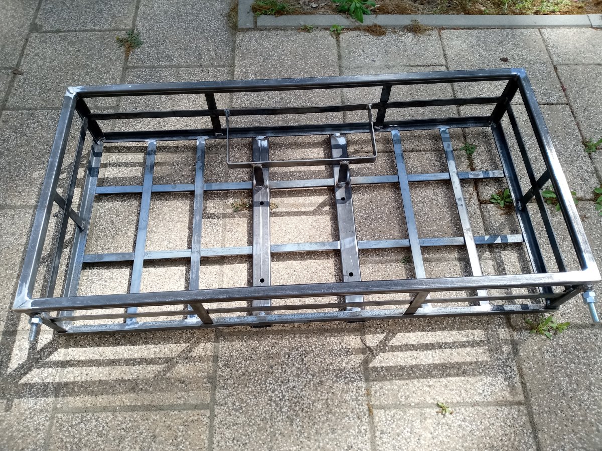

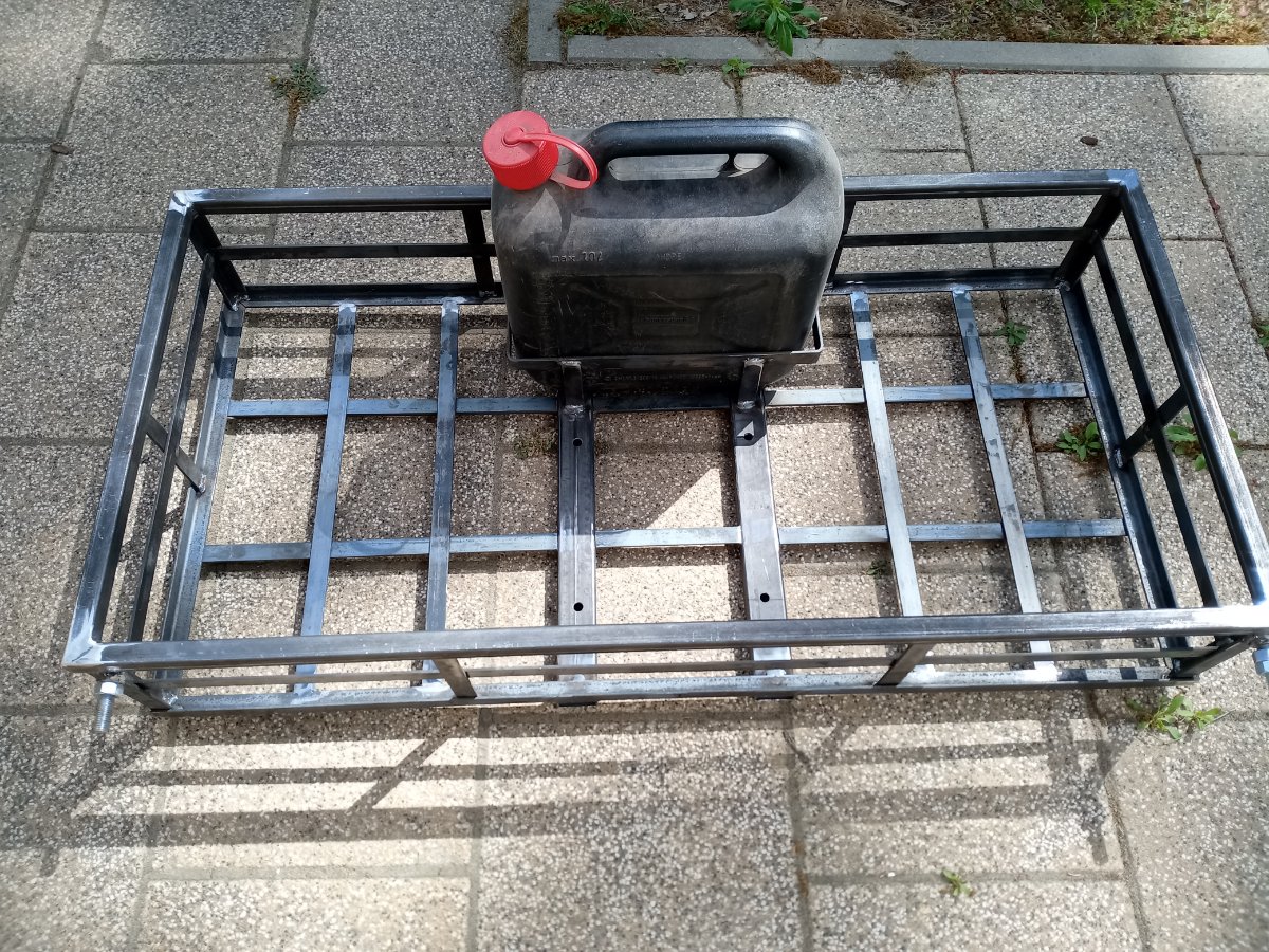

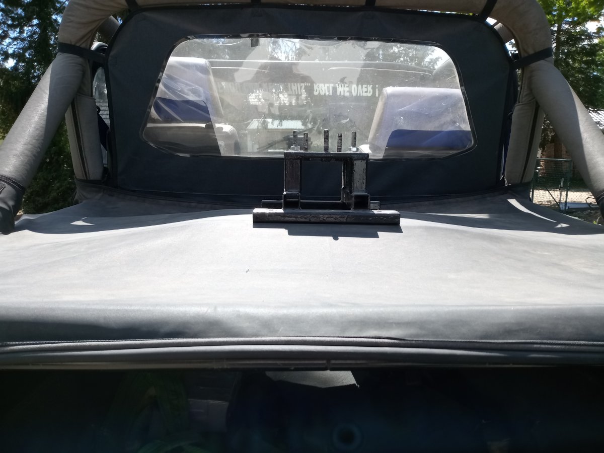

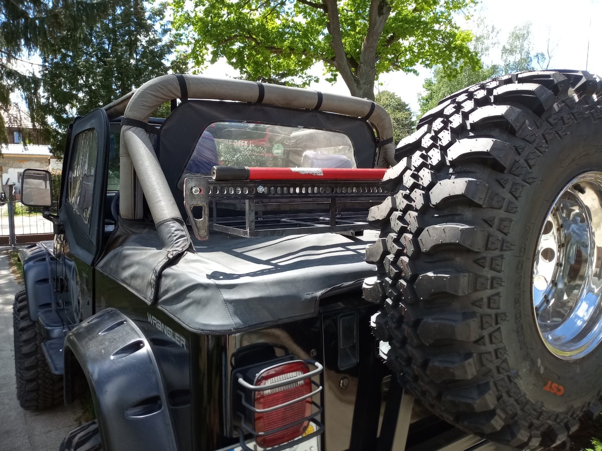

Ich hab mir vor einigen Jahren mal einen Reserveradträger fürs Duster gebaut. Damit konnte das Rad auf dem Duster liegen und man kam gut an die Heckklappe dran. Mittlerweile hab ich aber wieder einen Träger an der Heckklappe, somit war der unter dem Duster ungenutzt. Aufgrund chronischem Platzmangel im YJ hab ich mir ein Gepäckrack dafür gebaut, so kann man z.B. Benzinkanister, Campingkrempel, Bergeequipment und Highlift obendrauf transportieren. Hier mal ein paar Bilder. Das Ganze soll dann nächste Woche noch zum pulvern...
Der Reserveradträger

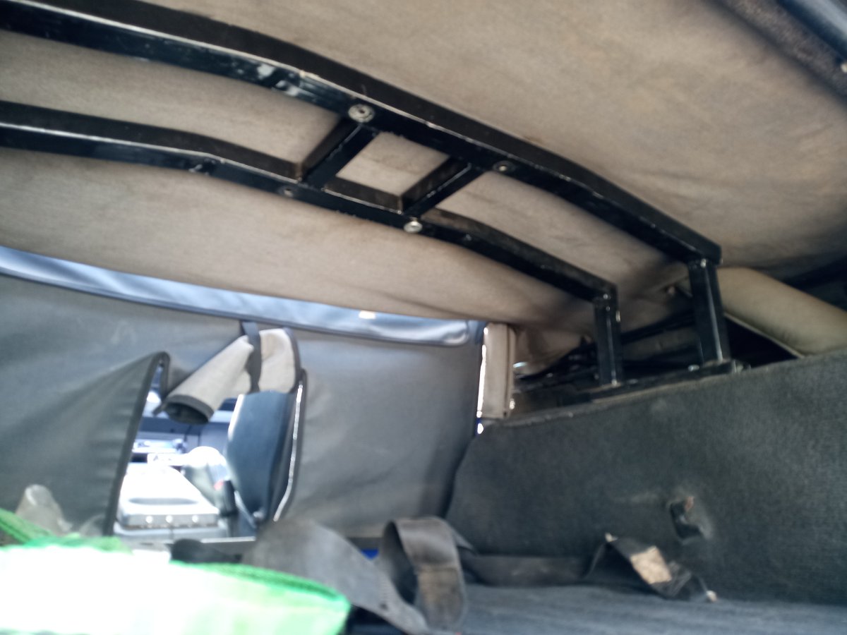

Der Unterbau, im Radhaus sitzen Gewindplatten, so kann man den Träger leicht ausschrauben und z.B. die Sitzbank wieder einsetzen

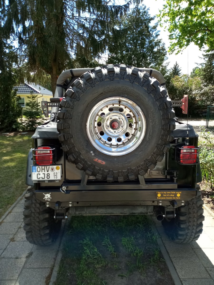

Das Gepäckrack versteckt sich gut hinterm Reserverad...
