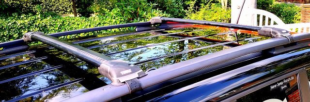

Das bedeutete auch, dass mein Trailhawk nach mehr als zwei Jahren das erste mal wieder ohne Dachkorb mit Zusatzscheinwerfern und auch ohne meine Thule Wingbars da stand. Grund dafür: der Dachkorb braucht etwas Pflege und an ein paar Stellen etwas Farbauffrischung.
Den Dachkorb herunter zu bekommen kostste mich etwas Anstrengung und Kriechöl, denn die 8 zu lösenden Schrauben der Halterungen (4 x 2) waren nicht alle gut gängig und benötigten etwas "Zuspruch". Ansonsten ist die Befestigung nach wie vor sehr solide und auch da habe ich ja einige Ersatzteile liegen, falls das mal erforderlich wäre.
Auch die Thule-Wingbars habe ich heruntergenommen, weil die Sicherungsriemen außen etwas von dem schützenden Gummi verloren haben und ich schon seit längerer Zeit Ersatz parat liegen hatte – günstige Gelegenheit also, das auch gleich mit zu machen…
Die Thule Wingbars sind übrigens offenbar von ausgesprochen guter Langzeit-Qualität. Nach all der Zeit auf dem Dach ohne besondere Pflege funktionieren alle Teile gut (Riemenspanner, Schlitten der Schienen, Schrauben, Schlösser) wie am ersten Tag und kein Teil der verbauten Metallteile wies irgendwelchen Rost auf.
…. Nun ja – und dann stand er so nackt da, tat mir etwas leid und ich dachte mir: dann kann er oben wenigstens mal auch wieder eine richtige Wäsche bekommen. Rüber also zur Schell-Station, wo man die Waschboxen auch Sonntags nutzen kann und kräftig gewaschen. Damit nicht genug, habe ich das Dach, als ich wieder Zuhause war, gewachst und doppelt versiegelt – nach über zwei Jahren fand ich dieses einfach angemessen! (Den Rest der Wagens habe ich dann gleich noch mal mit versiegelt ... auch das war schon eine ganze Weile her)
Zu guter Letzt wollte ich aber nicht, dass mein ach so nackter Renegade in der kühlen Nacht zu sehr friert und deshalb hat er seine Wingbars auch noch wieder „angezogen“ bekommen - mit neuen Armbändern sozusagen. Der Dachkorb bleibt noch ein paar Tage in Pflege aber dann kommt er wieder aufs Dach – er gehört da einfach hin.
