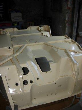

so ::) fertig verkabelt, und meine Helfer stehen bereit die
Karrosse raus zu tragen und zu drehen
Der Lappi ist a wertwolle Gedächnisstütze, da i ohne eh alles vergesse. Fertig und bereit für Morgen

Heute haben wir als erstes die Karrosse gedreht und für entspanntes verdrahten des Dashbort's plaziert
2 Böcke hinten und vorne aufgehängt. So lässt sich die Höhe
indivduell verstellen per Knopfdruck
D'r Kabelbaum und alles andere Glump muss da runter / rein
soweit bin i schon: Zünschloss/ Lichtschalter und a Kontrolllicht
sind schon drin. bis Sonntag soll er fertig sein Montag Chassis drunter und brrrrrrrrrrrrrrrrrrrrrrrrrrrum :D

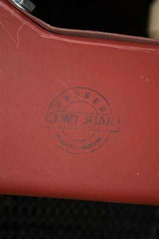

Freut mich sehr, dass Deine Karosserie vom gleichen Erbauer (MD Juan) wie die meinige ist :D ;)
Gruss Uwe

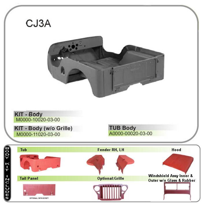

Doch, sei froh! Die Fertigungsqualität bis hin zur originalen Blechstärke ist inzwischen 1a! Ich wundere mich nur, warum die Löcher der Pedale fehlen; eine frühere Charche ??? Siehe aktuelles Verkaufsbild:Bild
Gruss Uwe
