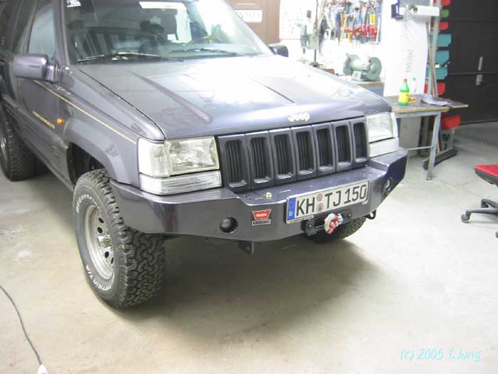

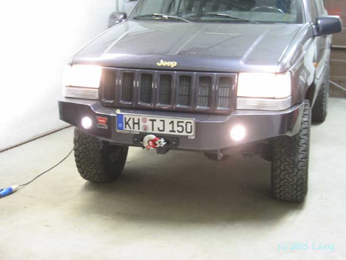

sieht sehr schön aus. :D
Gruss Rolf aus Tolk :-)
Rohudoc
Beitrag von Rohudoc »
Sieht super aus Bild Bild Bild

Meinen Respect, das sieht einfach Affeng..l aus.
Die Form paßt sich hervorragend an den Grand an, da kann die viel zu eckige ARB nicht mithalten.
Gratulation zu diesem Meisterstück.

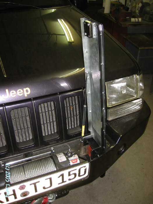

OK:
Materialkosten ca. 100.- Euro (Stahl)
Schrauben und Muttern ca. 20.- Euro
Gasdruckfeder (Sonderanfertigung) 36.- Euro
Lack und Grundierung ca. 60.- Euro
Nebelscheinwerfer Audi A6 ca. 60.- Euro (eBay Schnapper)
Schloss ca. 20.- Euro
Arbeitszeit ca. 80 Stunden á 35.- Euro (angenommen)= 2800.- Euro
3036.- Euro
zzgl. verzinken, TÜV Eintragung, Seilwinde.
In den Arbeitsstunden eingerechnet:
Planung (geringster Teil), Modellbau, Verstärkung der Fahrzeugstromversorgung mit Austausch der Lichmaschinen- und Masseleitung, Montage des Winden Relaiskasten im Motorraum mit Leitungsverlegung.
Zuschneiden und biegen der Bleche, Anfertiung der Windenanbauplatte, Anfertigung der Montagekonsolen, schweißen, Schleifen, bohren, Anbauteile konstruieren (Nebelscheinwerfer, Klappenscharniere, Zughaken usw.) Spachteln und feinschleifen, lackieren. Schlußmontage aller Teile.
